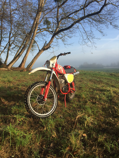

Après une séance de mise au point plus que laborieuse à Salives, la belle a (enfin !) pu se dégourdir les tétines (je parle de ses pneus, bien sûr...) dimanche dernier. Belle matinée avec sentiers boueux et petit brouillard matinal: un vrai régal !
Les problèmes très importants d'engorgement à bas régime rencontrés à Salives semblent résolus, et elle prend des tours comme un folle en haut, mais au milieu c'est creux :(
Carbu Dellorto PHBE 32 décrassé au bac ultra sons, aiguille + puits changé, GP descendu jusqu'à 145 (pour 155 mini), le ralenti tient, mais elle manque toujours de pèche a mi régime.
Elle a un allumage Kennedy dont le rotor semble plus leger que le Motoplat (influence sur les hauts régimes?), et un silencieux assez "libre": est ce la raison ? Si quelqu'un a une piste ?
