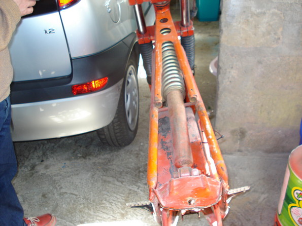

thierry cross6 a écrit :pour moi un amortisseur de Gitane Elf ressemble à çà:
http://www.srcf.fr/forum/userimages/200 ... 009127.jpg
ton cadre, ton bras oscillant, ton réservoir en tole, je n'en connait pas l'origine, mais pas une Cross6 toujour à moins que?
sur le cross 6 et le carabo l'amortisseur est bien le meme,peut etre un peut plus long sur le
"cr6"Image

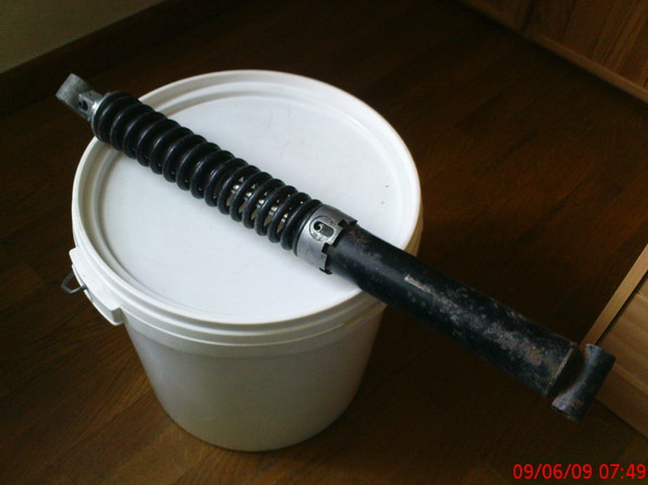

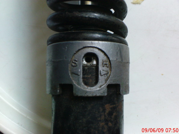

et bien l'autocollant c'est pour connaitre les références de l'amortisseur, il y a un modèle non réglable et un oui, je cherche leurs affectation et où trouver un kit de réfection.
Bon déjà si tu as déposé le ressort c'est un bon point!

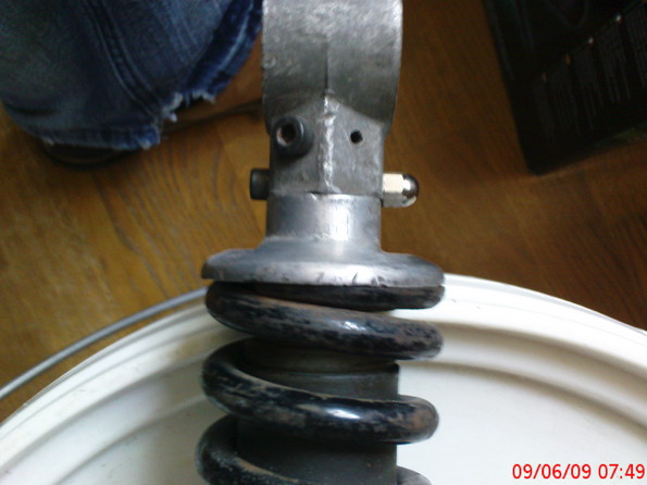

ba pour la dépose du ressort ce n'est pas vraiment un bon point, c'est un peut trop facile la tige chromé et usée donc le gars a réparé en persan 2 trous pour y mètre des vis :mad::( Image
je peut réglé la pré charge du ressort en tournant la bague mais c'est tout :) Image
je trouve vachement long :D

labiel 28 a écrit :reste t-il l'autocollant sur ton amortisseur arrière?
nan, je n'est pas d'autocollant sur mon amortisseur :|, pourquoi cette question il a une grande importance? :rolleyes: il différencie 2 models? :rolleyes: Je pense que le mien est a gaz car une foie enlevé mon ressort dés que j'appuie il revient donc c'est pas un simple hydraulique, enfin c'est une supposition je me suis arrêté la au démontage. :rolleyes:
