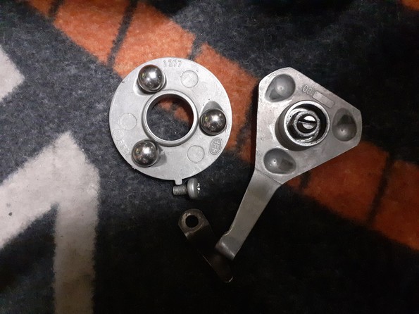

L'amélioration ne tient pas qu'à la taille des billes. Avec le système originel, la platine glisse sur les billes, dans le système modifié, elles roulent sur les rampes, ça change tout.
Rotax a redécouvert la roue. :D
Dans l'offre LL, il manque le levier. C'est la combinaison des cuvettes/rampes, qui fait l’intérêt du système.

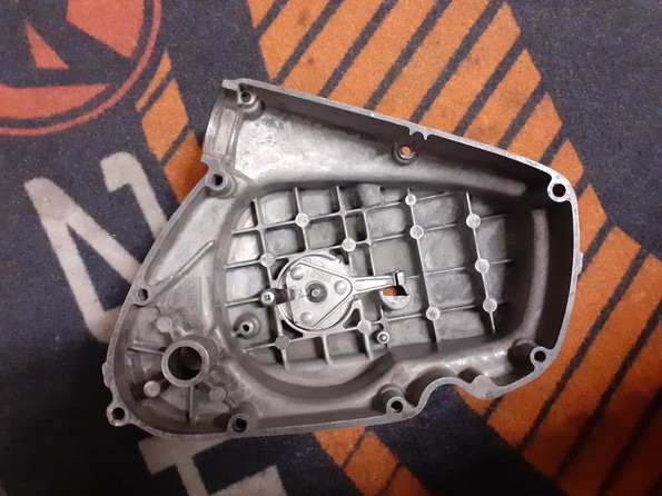

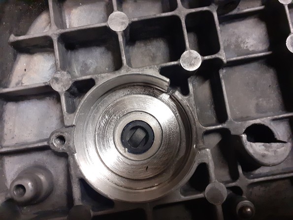

FCAUV a écrit :Modification du carter d'embrayage pour accueillir le système grosse billes.
Dremel et système D
[img_citation]http://www.srcf.fr/forum/img_forum/2021 ... 013-1-.jpg[/img_citation]
[img_citation]http://www.srcf.fr/forum/img_forum/2021 ... 132-1-.jpg[/img_citation]
[img_citation]http://www.srcf.fr/forum/img_forum/2021 ... 150-1-.jpg[/img_citation]
[img_citation]http://www.srcf.fr/forum/img_forum/2021 ... 008-1-.jpg[/img_citation]
Super Laurent la reproduction des platines !! Le passage en grosses billes est vraiment top et améliore vraiment l’embrayage.

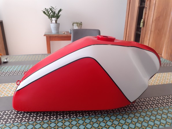

pas grand-chose ce week-end : pose des filets avant le vernis et préparation de la patte de fixation de culasse
silent blocs de bras commandés à Martin swm uk
Tampon de réservoir, bouchon et robinet également commandé (Id vintage)

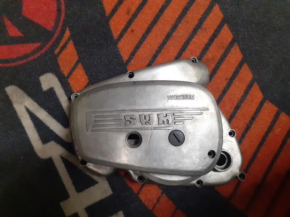

Dremel et système D
