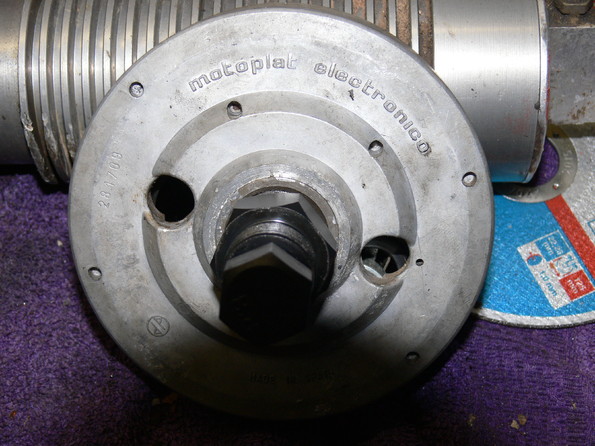

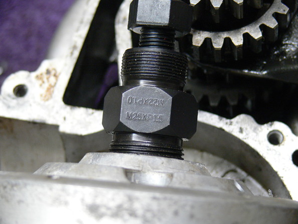

Merci pour le tuyau de la bobine. Il me faut cet arrache pour continuer ma recherche, j'ai recu ma première fausse commande hier
, mes mesures avaient donné un M24, ce n'est pas le bon filetage et en plus, il n'est pas assez profond..
Christian, c'est donc un 26x1.5, sûr? Je devrais changer ma commande dans ce cas. Pas grave.

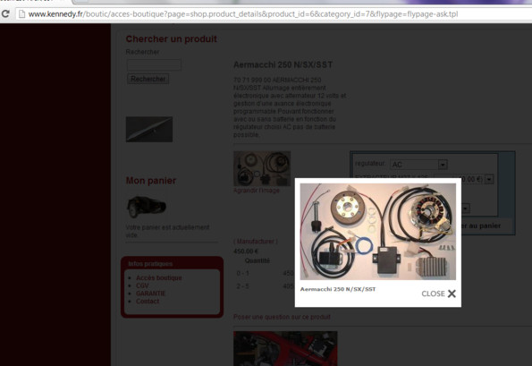

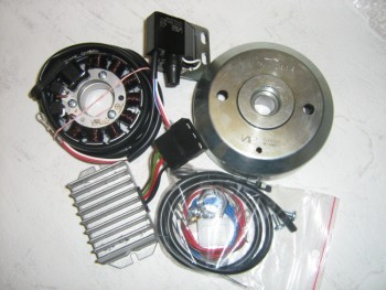

bonsoir frank, oui il y en a , certain dansi des sst, sx est compatible mais en occase , ou du neuf
mais le prix est de 450 euros a+ christian
le dansi
l all de remplacement chez kennedy.fr
le dansi

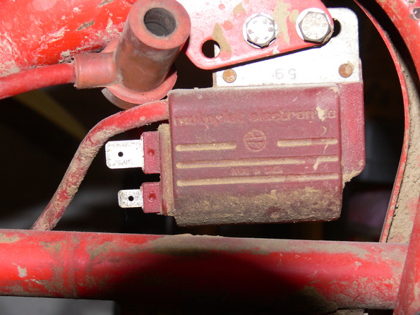

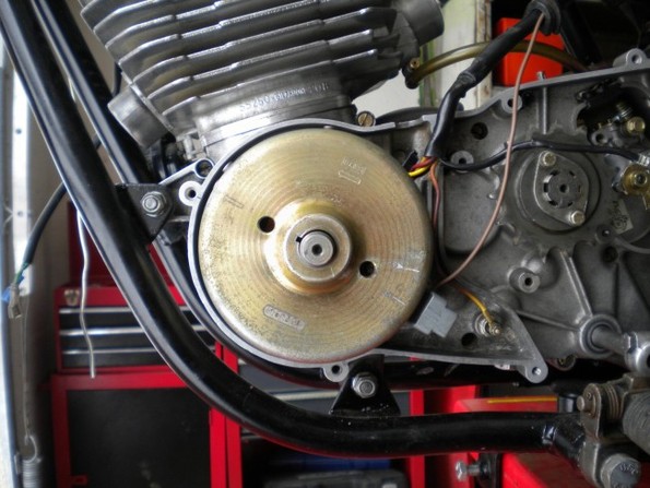

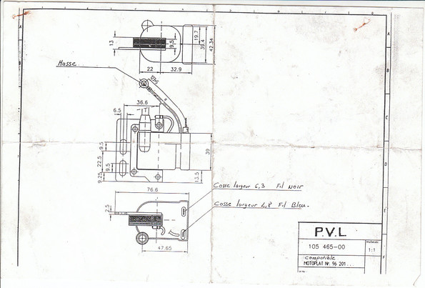

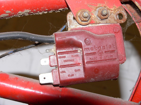

re , oui tes valeurs sont bonnes a froid , comme moi sur mes 2 bobines alors que la mienne est foutue il y a des semis conducteur dans la bobine et ca tu sait pas les controler a l ohms metre
je suis sur que c est ton allumage , j ai eu ca sur la mienne mais dans l autre sens , je m explique a la place de diminuer l avance a l allumage , chez moi ca l a augmenter , a certain moment la moto avait meme des reactions bizzares elle allait trop bien comme avant un serrage , lorsque je l ai arretee j ai eu des petit retour de kick et puis un gros et la le pignon fou du kick a lacher c est pas prevu de tourner a l enver 2 dents casees sur le pignon fou , pignon derriere la cloche d embrayage idem , pieces casi imtrouvable ,, et lorsque je mesure j ai sur la bobine 35 ohms entre les 2 cosses et 40 entre la ht et la masse , pourtant elle est bien foutue
ci joint les photos des 2 types de bobines sur mes motos
avec fil rouge sur ma rx 1980
avec fil noir mxr 1981
les valeurs du plateau
sur la rx noir -bleu 22 noir- masse 224 bleu-masse 208
sur la mxr noir-bleu 20 noir-masse 232 bleu-masse 213

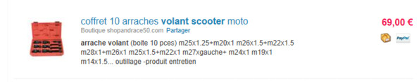

bonjour frank , non M25 , tu dois mesurer l exterieur du filet dans le volant et c est pas facille a prendre
-+ 69 euro la boite avec tout
