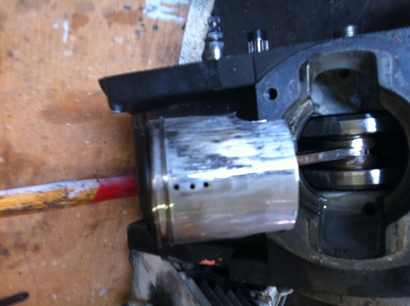

Swoum_55 a écrit :Les petits trous ne sont pas présent si piston est neuf. Ils sont percés après avoir repéré la position de la barrette.
On monte le piston, deux traits sont tracés, par la lumière d'échappement, de chaque coté de la barrette. Le piston est démonté puis les trous percés entre les deux traits.
Tu as levé un lièvre :clin: à priori, il n'y a pas de barrette sur le 175, ni 125 et 250. :clin:
Devait pas marcher comme il faut, la bête.
Une ch'tite photo de la lumière d'échappement??? :clin:
oui je le savais, c'est pour cela que je lui ai demande de verifier le siametre de l'axe, 18 ou 15 mm ?

pas toujours, pas toujours les pistons de RM 125 par exenple sont deja perces. Voila pourquoi j'ai fait cette remarque :clin:
Messages : 4043

en fait il me semble pas que les pistons rotax ou adaptable aient ces petits trous cote echapement comme pour lubrifier une barette sur la lumiere echapement
Messages : 4043
Qu'est ce qu'il te fait dire que le piston n'est pas Rotax. :mick
En fait, il n'y a pas de piston de marque Rotax. D'origine, on trouvait du Elko et probablement d'autres marques.

il a roule sans huile? apparamant ce n'est pas un piston rotax. alors comment est la chemise?
quel est le diametre de l'axe piston?
Epoxy au four a mon avis c'est bien ;/

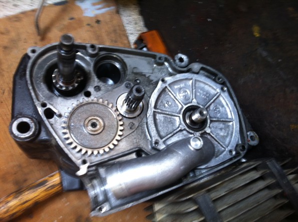

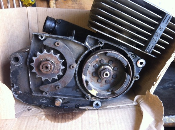

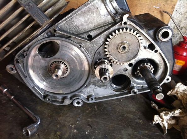

Voila les photos

Quelle galère pour fabriquer cet arrache volant car c'est un gros diametre 36 et filetage
en métrique
