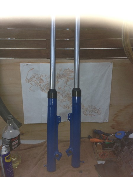

petits details, que mets tu comme huile et la quantite? le corps plein?
Il est juste rentrer plus ou moins en force,en tapotant sur le rebord il sort :clin:
Ensuite tu a une rondelle que tu retiens avec le couvercle a la téte de l'amorto avec un élastique ou un fil de fer et il faut pousser un peut le bloc joint pour faite sauter le clips :) amuse toi bien :lol:
Salut Dom,
pour les valves, il faut un epaulement 6 pans et un cote qui puisse etre visse dans le bouchon, je demonterai pour voir ce week.
pour l'amortisseur, coment tu ouvres? le petit chapeau en tole?
Pour le De carbon ,y a pas plus simple :) y a rien de dans :lol:
C'est même pas un joint spy ,c'est 2 joints l'un dans l'autre et la pression fait le reste (j'avais récupérais ces joints sur un White Power
Pour les bouchons Claude t'en dira plus mais sinon tu peut les refaire avec des valves de chambre a air !!!
Bon un peu de boulot quand même
Tubes remontés, par contre si quelqu'un a un piste pour des bouchons ou des valves....

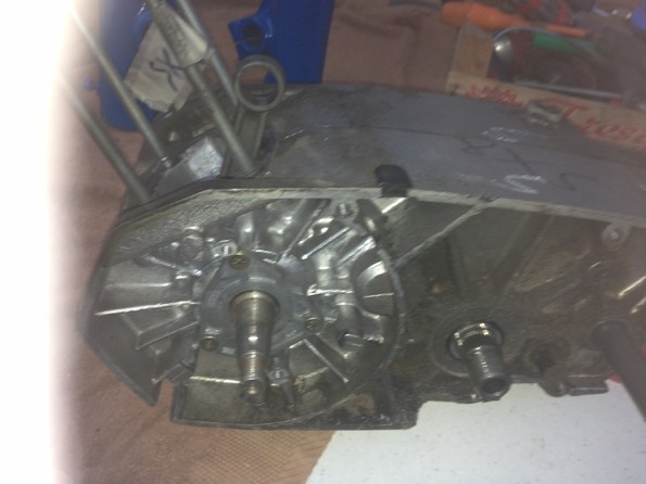

Pour le moteur, je recommence tout, car le montage de l'allumage électronique ne me convenait pas, donc récupération bas moteur SX8 pas trop moche pour récupérer les 2 demi carter pour le montage fiable de l'allumage Bosch, puis remontage avec la boite TXP renforcée pour les 11 CV :lol: gag
