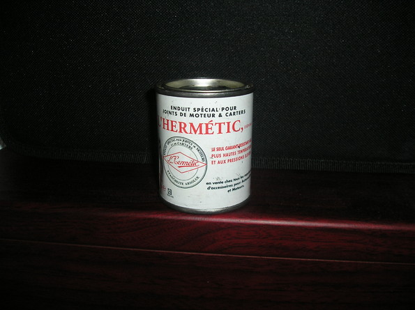

sur les katoches de cette epoque (pour celles qui n'avaient pas de joint de carter central) ils utilisaient ça d'origine (ça s'étale au pinceau)
pourquoi celle-la ?? mystere et boule de gomme
