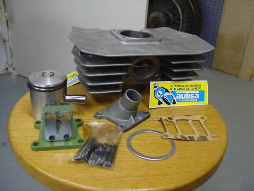

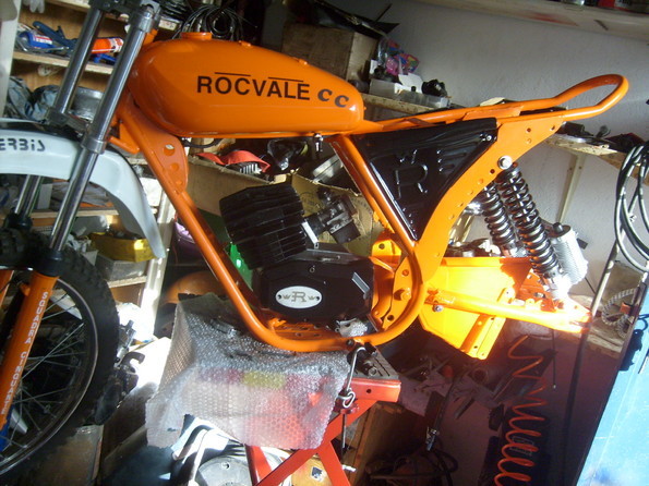

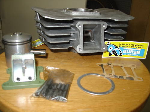

bof :/ je m'attendais a mieux quand jai monter ça sur la rocvale ! c'est aux niveaux des transferts que c'est un peu léger ! je crois ça donner 10/12 cv :clin:
Messages : 27377
Ca marche comment?
kit 75 autisa a clapets eugenio ! :clin:ImageImageImage

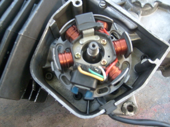

allumage am6 ce monte sans modif ( 50e ) d'occasion a savoir les modéles sur dt 50 yam la platine et deja pres percer donc rien a faire ![img_citation]http://www.srcf.fr/forum/userimages/moto-1487-1.jpg[/img_citation]
bonsoir nous sommes en cour de renov d'un x18
nous possédons un allumage d am6 il me fuadrait des precision pour le callage
merci d'avance FRAVIN ;)

Oui j'ai vu ,c'est pareil dans le post qui ce trouve dans la rubrique moteur page 3 :/
Regarde la photo que Jean Pierre a mis ,tu alignes ta platine avec le support (en bleu sur la photo),ça correspond à une avance de 1.5 :)
