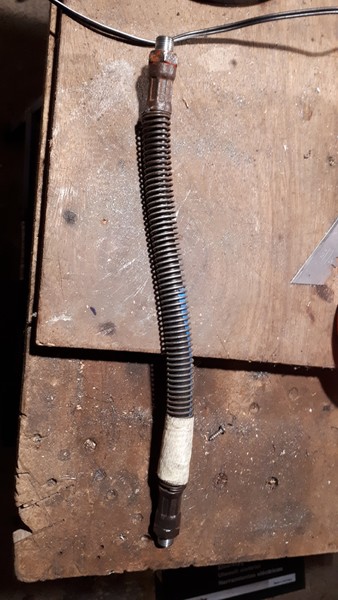

Il y a possibilité de monter des flexibles de pompe à graisse à main il existe au moins 2 longueurs ça coûte rien le plus compliqué c'est de faire passer le ressort les ressorts ça ne sert pas à grand chose

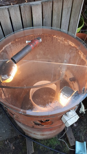

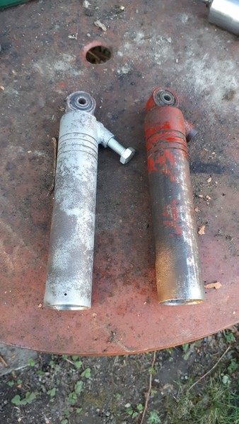

Un peu de travail avec le pistolet de sablage sur les corps d'amortisseurs AR dans un tonneau transformé :)

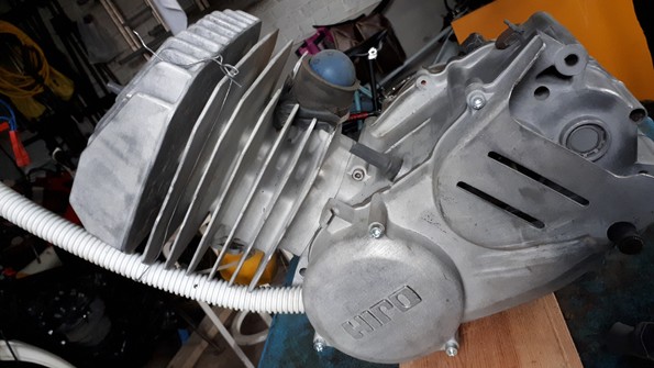

J'en ai profité pour donner un petit coup sur le moteur bien protégé ... en dehors du tonneau
Peinture des amortisseurs pour les prochains beaux jours avant de les remonter.
Savez-vous où je pourrais trouver des nouveaux flexibles avec les ressorts de protection pour les Corte Cosso?

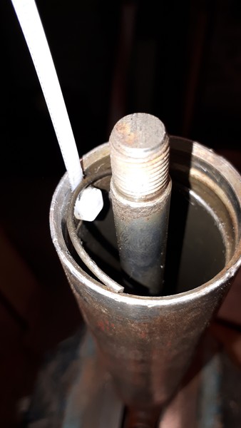

perso je m'embête plus pour le second je le pouce vers le bas avec un petit tournevis un petit coup et il se met de travers et je le choque avec une pince quelconque je l'ai est refait il y a peu de temps et un coup de pate a joint noir dans le trou pour celui du haut au remontage

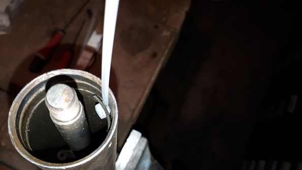

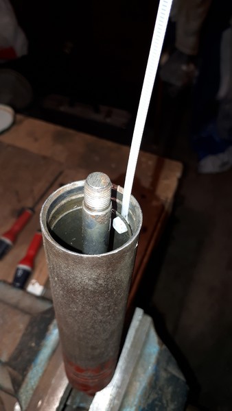

Bon, je suis toujours sur la suspension AR et je pestais :o :o :o pour retirer le deuxième clip du corps de l'amortisseur quand j'ai pensé à un petit truc bien efficace que je vous partage.
Une fois le clip un peu sorti de sa gorge, vous glissez l'extrémité plate d'un colson (Tie-Rap ou serre câble) derrière le clip pour le maintenir en dehors de la gorge.
Ensuite vous glisser un deuxième colson derrière le clip mais cette fois-ci côté verrouillage du colson en dessous du clip.
Vous retirer le premier colson et avec un tournevis, vous déplacer le deuxième colson sur la périphérie du corps de l'amortisseur tout en tirant sur le colson pour extraire le clip :).
En plus avec le colson, il ne risque pas de tomber dans la rainure supérieure :(.
La phase finale en photos:
Joyeux Noël à vous tous ;)

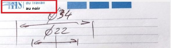

mikalet64 a écrit :ci-joint le plan de la roulette du 80
[img_citation]http://www.srcf.fr/forum/img_forum/2018 ... 175345.jpg[/img_citation]
Ø 8.2 si vous mettez une entretoise à l'intérieur (tube 8 x 6 inter) , ce que j'ai fait, sinon Ø 6.2
