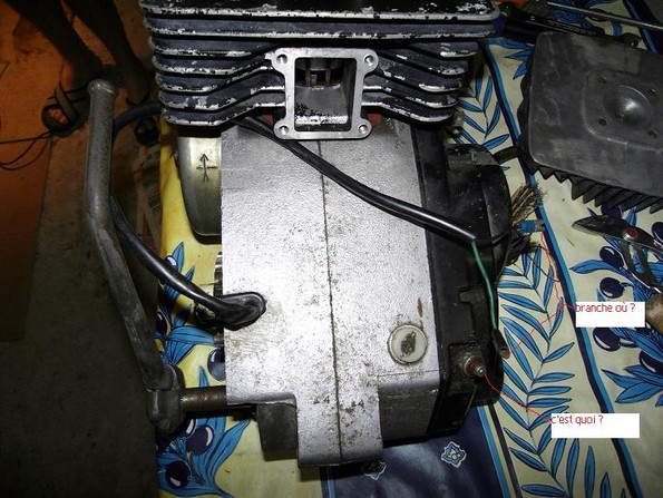

Tu as vu son cylindre ? L'admission est bien grande !!
Messages : 8173
Dom, c'est quoi c'moulbif avec l'emplacement de boite a clapets qui parait d'origine ??? :hein: :cool: :cool: :hehe:

Bon, cet après-midi, démontage du moteur qui refuse de démarrer.
A la place, je remonte un second moteur provenant d'une épave de TXE que j'ai acheté en début d'année avec des traces de serrage sur le piston.
Après inversion du piston, cylindre, culasse, sélecteur (différent sur TXP et TXE) je remonte tout ça, et ça prends du temps, faut démonter le berceau, le moteur ne passe pas.
Je pousse et ça démarre :) mais avec un méchant bruit de ferraille qui racle :(
Apparemment ça viens de la boite ou de l'embiellage, je ne sais pas :mick
La solution, remonter l'autre moteur, mais avec cet allumage.
