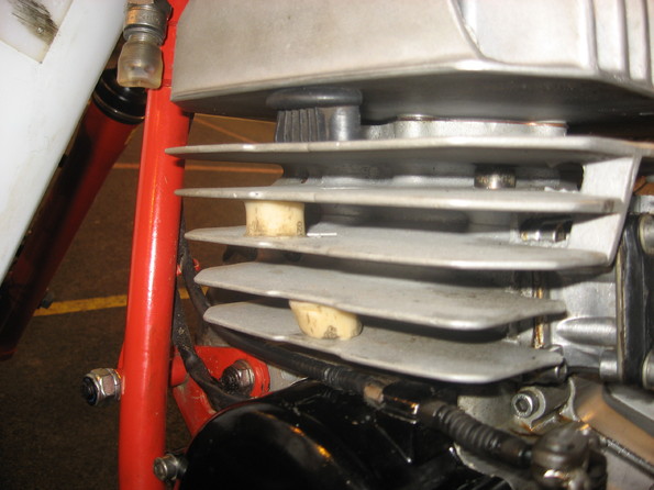

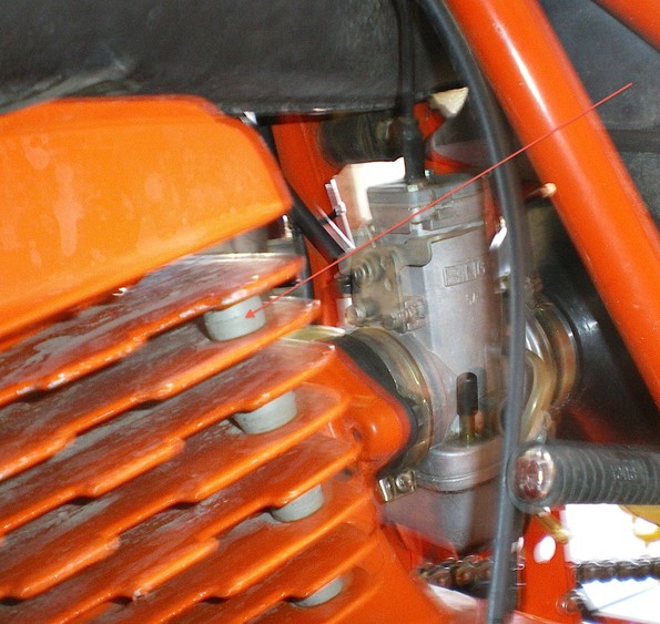

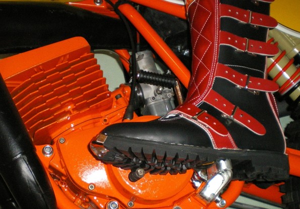

JPC a écrit :Vous savez si on peut trouver ces petits bidules anti vibrations ?
Sur un 347 F3 d'origine :
[img_citation]http://www.srcf.fr/forum/img_forum/2013 ... -copie.JPG[/img_citation]
Bonsoir JPC, voici peut etre la solution :lol:

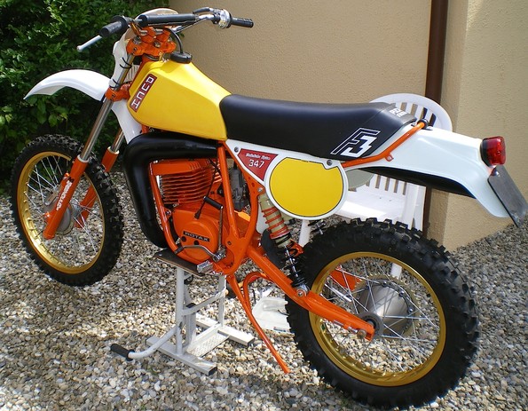

gedeon34 a écrit :Salut JPC,
tu dois commencer a trépigner :mad: elle est magnifique :P
c'est vrai que le bossage derrière la PSB ( si comme le 250) est assez proéminent :hein:
sur le 240, j'avais aussi une chaine renforcée et pas pu la mettre :quoi:
donc 520
C'est ce que je pense, il va falloir refaire faire une couronne en 6mm/520...
Salut JPC,
donc 520
Messages : 3836
Oui, ça me démange !!!! :lol:
A ta place, j'aurai déja craqué de pas encore l'avoir essayée... :mick :hein: :cool:

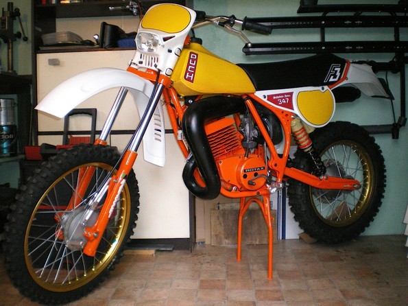

Messages : 3836
Voilà finite, ou presque...J'ai fait refaire une couronne identique à celle d'origine, soit en 9 mm de large donc il faut une chaine en 530, que j'achète (très cher !!! :quoi:) et au moment du montage je m’aperçois que j'ai un pignon en 6 mm donc pour une chaine en 520 !!!!
Arrgh !!!! Quel couillon !!! De plus cette chaine est tellement grosse que je me demande si cela va passer vers la sortie de boite...
Vous monter quoi comme chaine ceux qui ont des gros calibres Rotax ? 520 ou 530 ?
Pffff... j'avais pris rendez vous demain pour le faisceau et le redémarrage...

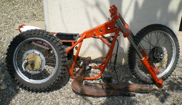

Messages : 3836
Je ne sais pas ! Pas compté, cela doit faire un paquet d'heure depuis trois ans que je suis dessus !
Il y en a qui trouvent que c'est long mais il y avais du taf :clin:

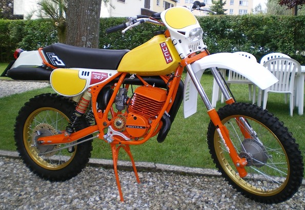

JPC a écrit :J'ai fini quelques menus bricoles sur la mienne, cales pied, caoutchouc de plaque phare etc... Demain, je met la chaine et le ressort de la béquille, il ne restera plus que le faisceau électrique.
Elle devrait japper d'ici une quinzaine j'espère !!! :)
[img_citation]http://www.srcf.fr/forum/img_forum/2013/06/IMGP9943.JPG[/img_citation]
Magnifique et rare
JPC as tu une idée du nombre d'heures que tu as passé pour en arriver là ?
Messages : 3836
Bien sûr, je roule bien avec ma Cagiva qui est aussi belle à mon avis !!! :)
Les reposes-pieds, je les ait trouvé chez BMZ j'ai du faire une petite adaptation pour que cela rentre mais c'est OK. Sinon ID Composite doit en avoir aussi maintenant...
Messages : 27377
Le résultat va être à la hauteur des espoirs, elle revient de loin! Tu vas oser rouler avec Jean Philippe?
JPC a écrit :Oui vous avez raison !! Reposes pieds !!! :lol:
Finalement, tu les as trouvé ou ces repose-pieds ?
C'est ça des cale-pieds :lol: :lol:
