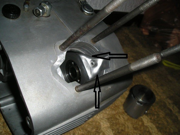

franchement je sais pas dom , peut-etre pour réduire le volume mort ??
mais voila un bas moteur de 500 nsr de grand prix c'est largement ouvert !!

Ah oui ok,sinon une question:quel avantage ou inconvénient d'avoir les carters fermés au dessus du vilo avec juste une lumière pour la bielle?
:D :D :D :D :D :D :D la preuve que c'est bien fait , on voit rien !!!
Didier,elles sont ou les 4 saignées?

didier 06 a écrit :bon j'ai profité que le moulin soit démonté pour préparer les carters moteurs
j'ai fait quatres saignées dans les angles et cassé tous les angles vifs ça améliorera d'autant le balayage !! bon pour le remplissage ça glop glop !!
