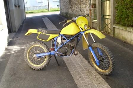

80 Peugeot portal par TXP 51
Je crois que j'ai trouvé le pourquoi du gicleur en 130 au lieu de 200 :hehe:
En faite j'avais tout regardé sauf le niveau de cuve :/ il y avait 23mm au lieu de 21 ;/ la logique aurait voulue que se soit l'inverse mais bon,maintenant elle marche avec un 200 :cool: du coup elle a repris du coffre et je lui est remis 13dts devant :)
Par contre elle était toujours creuse en bas :/ je lui est remis du retard a l'allumage(mais pas trop) et là j'arrive a un bon compromis ,j'ai un peu de watt en bas tout en gardant les tours en haut :cool:

T'as viré la béquille ?
Quesqu'elle a sa gueule :) Tu a la même :cool:
Elle est complètement défigurée :hein:

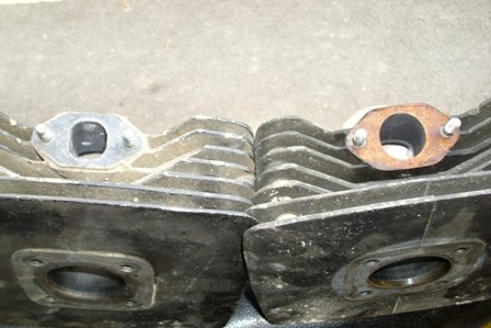

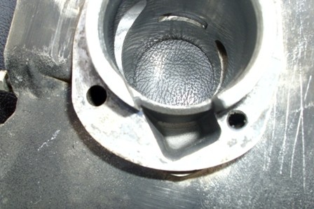

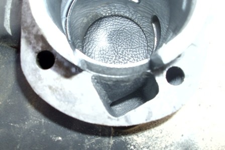

J'ai comparais des cylindres de Pigeot pas tapés et il y a des différences :mick
Il y en a un avec les transfères qui sont parallèles a la chemise et l'admission petite et carré et l'autre qui a les transfères en bombés et l'admission plus grosse et ronde :quoi:
A votre avis le quel marche le mieux?

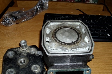

TXP 51 a écrit :Sa n'a pas traîné, reçu un cylindre 5x2 ce matin et trouvé le piston qui va dedans cet apréme :cool: Bon Claude si ta un cylindre a rodé tu te le fera,ce coup ci,moi j’amène le miens (sa fera un an tout juste le 15) :clin: :lol:
