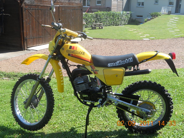

Salut , oui la video va venir :lol: mais ca ne marche pas pour la telecharger :/ . La moto fonctionne correctement :lol:, la boite aussi , ouf :cool:. Un grand merci a Fabrice B :bise:qui a participé a la remise en etat du moteur , SUPER :clin:. Maintenant rodage avec 2% de samourail et un peu d'hyper lubrifiant . J'ai deja 30km très doucement 1/3 des gaz ,tous ce passe bien . :lol:Image

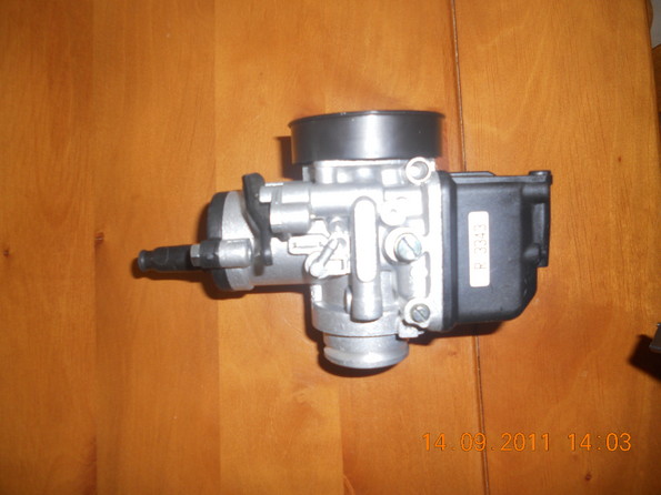

Bonjour , le carbu est arrivé hier :D, montage aujourd'hui , et début de rodage de mon 80 ANCILLOTTI PS :clin: :bise:Image

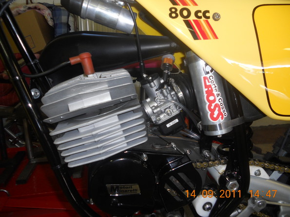

Bonjour :bise:, je vais detendre la chaine un peu ;/ . Merci j'ai pas envie de casser la boite :(. Avec le peu de pièces qui circule :lol: :clin: :bise:.
Avec cette belle photo de profil, je vais me permettre :/ une toute petite remarque !
Il me semble que ta chaîne est trop tendue. Avec les mono-amortisseurs, la géométrie change, et la chaîne se tend au fur et à mesure que l'amorto s'enfonce...
