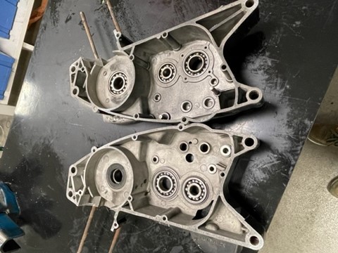

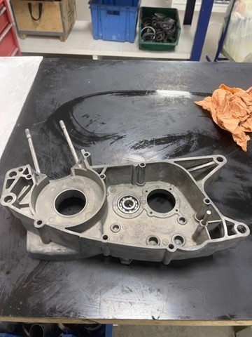

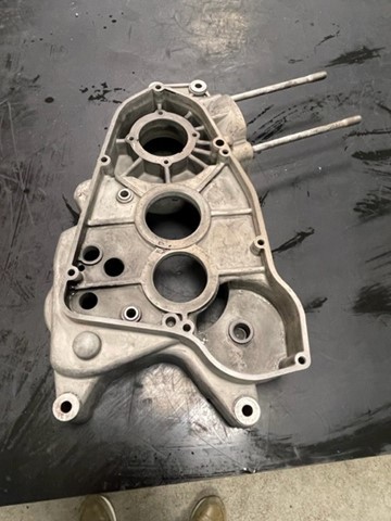

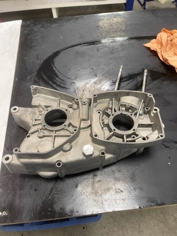

Bonjour à tous les amis,
Ce matin, préparation des carters trouvés d'occasion, dont un est légèrement fissuré mais je pense que mon ami Laurent va solutionner le problème. N 'est-ce pas?
Donc démontage des vieux roulement, sablage billes de verre et passage au safety clean et c'est clean!
Un lot de pièces vient également arriver de Belgique, ce qui vas permettre de positionner les carter dans le cadre et faire les doublures. Nous allons également pouvoir ouvrir le moteur, découvrir ses entrailles avant la remise à neuf.

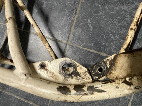

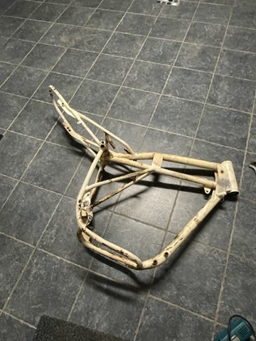

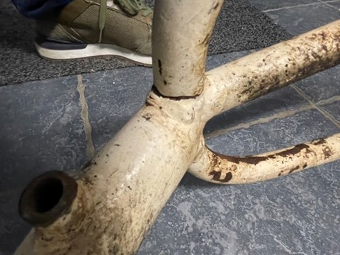

Bonjour les amis,
Je refais surface, voilà, le cadre est à poil et parti au sablage. Il va y avoir un peu de travail de soudure et de doublage sur les points .

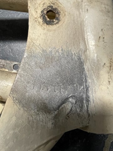

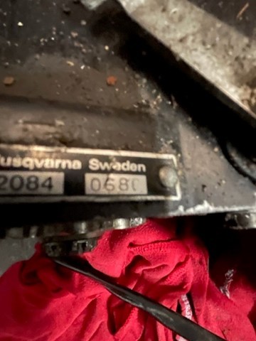

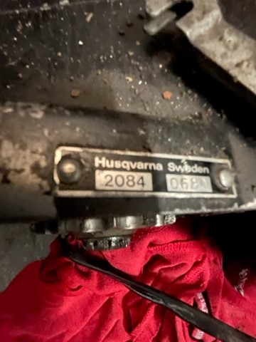

Le numéro de série correspond bien à la carte grise pour une mise en circulation en 08/1980, mais il paraît qu'i y a une incohérence et qu'i devrai commencer par MN avec une séquence de 10000 et là j'ai MN 06794...
Merci aux spécialistes pour leurs lumières
Amitiés
Philippe
Amitiés
Philippe

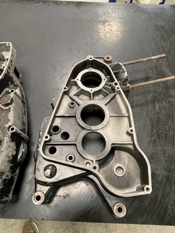

Salut,
Pour les carters, petits entraxes jusqu’à 1979 et elles ont une boîte petits arbres.
Avant 1977, elles ont une seule fixation à l’avant des carters avec arbres de boîte à quatre cannelures.
En 1980, carter avec grand entraxe.
En 1981, seulement 250 avec carter grand entraxe, le 390 remplacé par 430.
Pas de différence de carter entre cross et enduro.
Christophe
Christophe

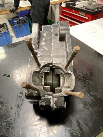

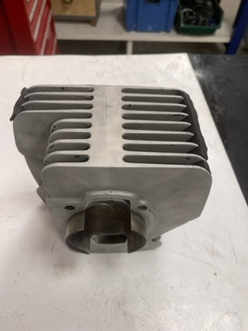

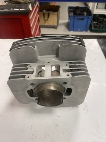

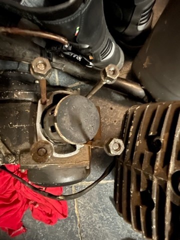

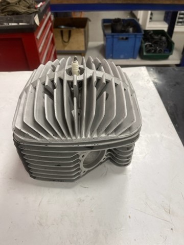

Bonsoir les amis,
J'ai enfin réussi a sortir le moteur du cadre et déposer culasse et cylindre ( merci Anne-Lise) et voici ce que j'ai pu relever comme informations pour ceux qui seraient en recherche de carters ou pour culture générale:
Moteur plaqué 2084:
Les entre axes sont : 75x85mm
L'alésage passage de chemise dans carter:92mm
Pour les moteurs plaqués 2082 donc normalement de 981 (250)
70x80 pour alésage 88
Bonne soirée à vous tous
Philippe
Moteur plaqué 2084:
Philippe

Mon carter de sortie de boîte est de fabrication artisanale en alu, comme celui de ma 240.
Pour les mâchoires de frein le diamètre est identique sur la majorité des modèles vendus chez nous mais il y avait 2 largeurs.
Sur ma 240 c'est les plus larges, mais je vérifierai sur la 390 après démontage.
