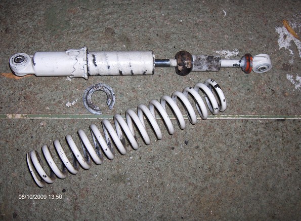

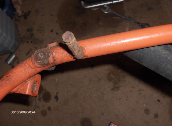

Doudou77 a écrit :lui, l'axe la, si il ne me céde pas, ca va étre Disqueuzor !!!! :o
Ya des ressorts la dedans ou quoi, dans les swoum ? ca fait bizarre le truc... :(

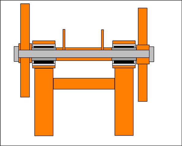

Messages : 4054
schématiquement tu as ça:

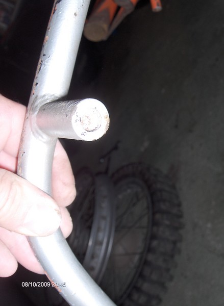

Messages : 8182
En fait tout est bloqué en translation.
le bras bouge bien, mais l'attache moteur non, on sent bien un ressort ou comme tu dis un bout de caoutchouque !
Bref l'axe ne sort pas.... encore !!! passque la, chui po patient... :P
Messages : 4054
s'cuse, j'ai pas capté. Qu'elle est la difficulté. :/
Le bras oscillant doit être sur silentblocs.
La fixation arrière du moteur fait office d'entretoise.

Messages : 8182
ha !
Silent blocs pour le moteur bien sur...
Et l'axe, il a le droit de sortir tout seul ? Rien ne le retient ? :rolleyes:

Messages : 4054
Doudou77 a écrit :lui, l'axe la, si il ne me céde pas, ca va étre Disqueuzor !!!! yikes
Ya des ressorts la dedans ou quoi, dans les swoum ? ca fait bizarre le truc... sad
Non, des silentblocs... ;)

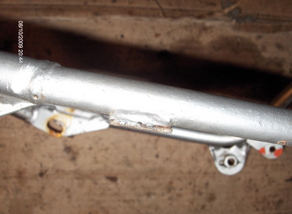

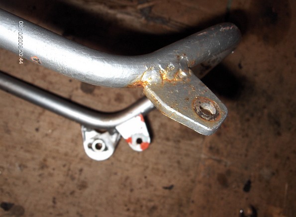

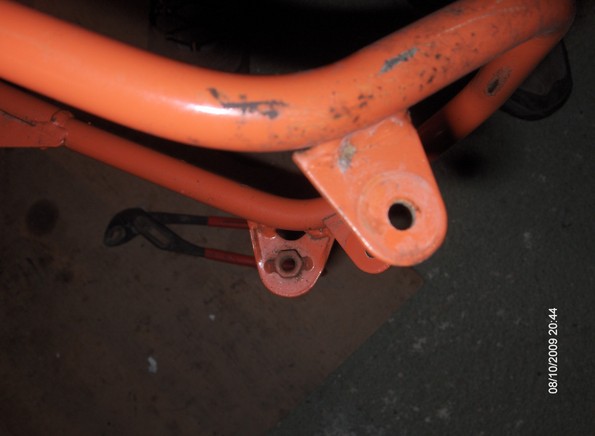

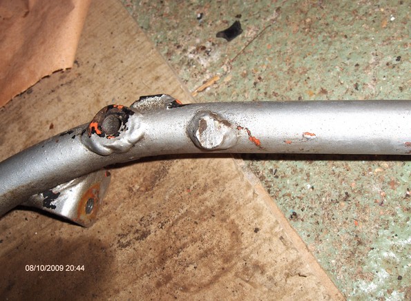

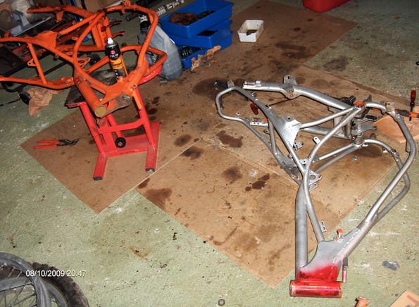

Vu le boulot, pratique d'avoir un cadre référence.... :cool:

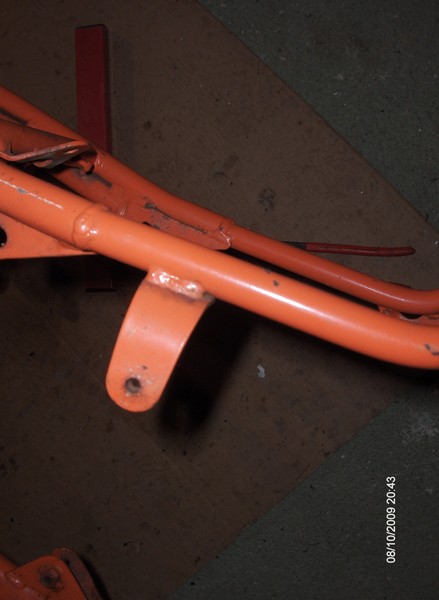

manque papatte ou fixation :) on va remettre
papatte beurk, ca va virer :)
trou bouché, fixation inf du bouilleur :) je refais ou je ressoude
chui un bourrin.... :P Po grave, oukilé eul'tourneur ? :cool:
Brefffff, en fois remis en ordre, le cadre sera nickel, chouette chouette :/ :D :D :D
