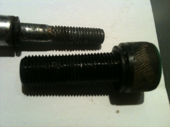

Même si j'me suis planté sur les cotes de cette vis,là par contre elle fait pas 40 mais 30,40 c'est avec la tête :clin:
Avec la technique de Swoum cela donne pas de 100 :mick
Une vis M6 et THE VIS (cachée :lol:)
HC 10 x 40 pas de 100, c'est plausible.
De mémoire, c'est très fin comme pas.
Doudou, tu mets le TXP sur le dos, comme ça tu n'aura pas à vidanger la fourche :clin:, et tu seras fixé, et moi aussi :)
N'oublis pas de sortir la pression, on ne sait jamais :lol: :lol:
Messages : 8173
Trés fin car c'est 125 normalement... zétes sur ? :/ :P
Merci pour la leçon Swoum :clin: comme quoi on apprend tout le temps.
Donc pas de 1 :)
pour du Ø 10 ça fait un pas fin.
Modifié en dernier par gedeon34 le 07 janv. 2012 11:10, modifié 1 fois.
Messages : 4048
Mais si tu as. :P
Vis de 6 standard pas de 1
8 pas de 1,25
Si ça "engrène" bien avec une vis standard, t'as le pas.
Donc un peu de méca pour toi claude,
c'est HC 10 x 40 mais le pas est fin peu pas le mesurer :mick j'ai pas quoi qui faut.
Ha quesquejedisé :hehe:
