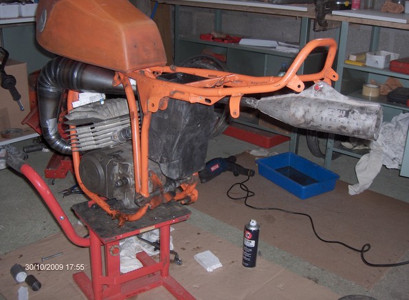

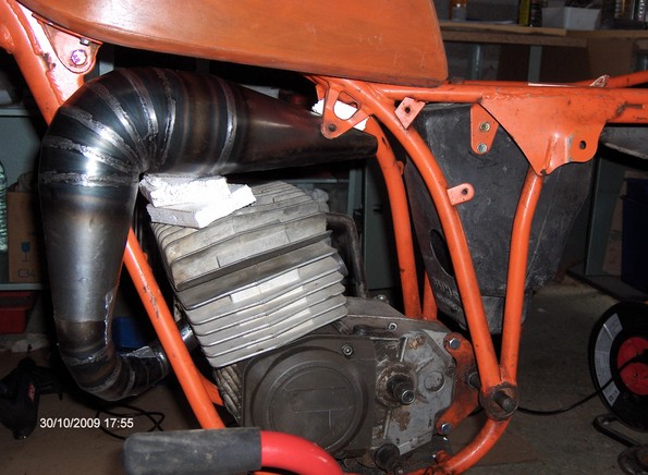

Pour le pot, pas du tout car j'ai fait ca à l'arrache pour la photo..... :lol: :lol: :lol:
je vais me poser tranquille pour bien positionner. :clin:

Comment c'est passé le montage à blanc du pot?
Sur la photo, il semble ne pas respecter la position d'origine. :hehe:

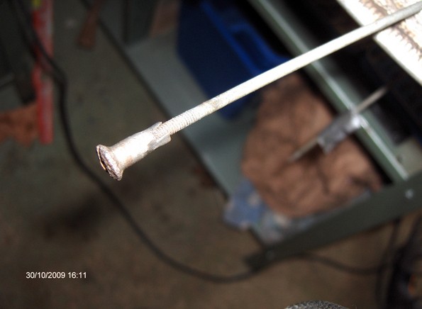

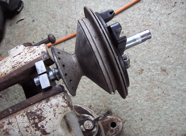

S.... de rayons... ! :o deux jours a demonter les roues.... :hein: :P :P
S.... d'axe !!!! :lol: :lol: :lol: :lol: :lol:
Je suis bon pour un sacrifice.... :quoi:
Ca va le faire !!!! ;) ;) ;) Miam !

Effectivement, j'avais zappé, emporté dans mon élan de démontage sur la Kt, et j'ai du donc appeler les copains. ;)

ça avance bien cette restauration!
pour les rayons, penser à bien noter le déport de jante côté tambour avant démontage, car après c'est trop tard et au remontage le moyeu risque de ne pas se retrouver au bon endroit.
courage.
