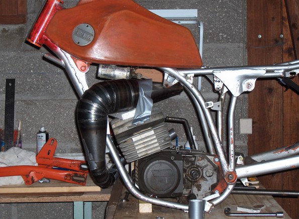

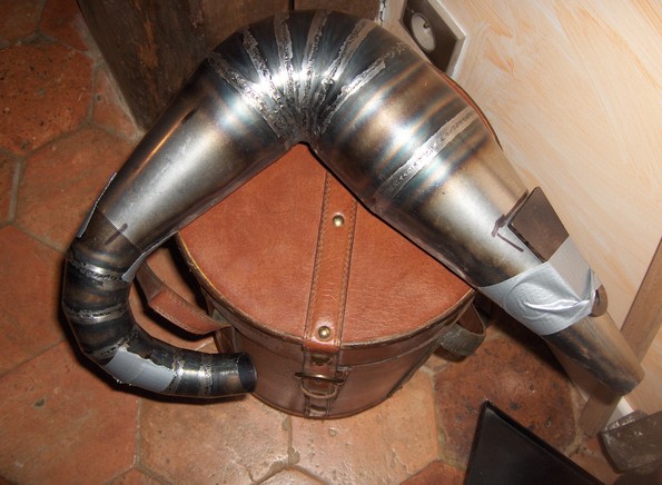

Pisse Feu 78 a écrit :salut doudou ,ça s'annonce pas mal tout ça ! ;) avec un pot comme ça ,ça devrait pété le feu :hehe:. tu vas courir avec la version gros pot ?
ca a intérét a cracher la bestiole !!! :lol: :lol:
ya du pondéral a trainer .... :D :)
vi la, c'est hyde qui va courir. :clin:
THIERRY a écrit :Balaise le pot! il va souffler fort le p6 ;) Il parait un trop écarté du cadre sur la photo. :cool:
wep !!
je peauffine, je peauffine !

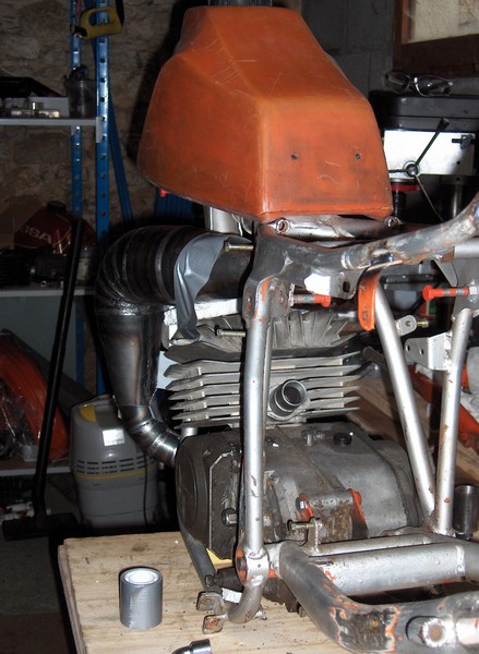

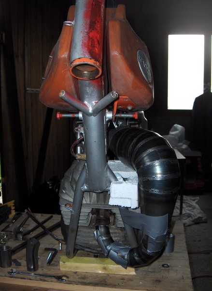

Bon , je crois avoir la bonne position. comme vous m'avez dit les gars, abaissé et plus prét du cadre, ca le fait avancer un peu, mais toujours à l'aise avec le GB avant... :cool: :P
Je vais déja faire souder les gros morceaux en dehors du cadre. Pour le peauffinage de la sortie et du coudé de tube de fuite, ca sera plus simple...
:cool: :cool:
wep !!

Swoum_55 a écrit :Salut :D
Va falloir jouer fin. :/
Il me semble un peu trop haut et écarté du cadre.
Je n'ai pas trouvé de photos coté pot, enfin pas de 80cc.
Sur le 50cc le pot est plus incliné sur l'avant.
Tu as intérêt à tout pointer correctement avant soudure car ça bouge vite. :mick
C'est un pro qui le fini? ;)
à la limite, sert toi du cadre cassé comme gabarit en soudant dessus des pattes provisoires de réglages. C'est juste un peu plus de boulot. :rolleyes:
Un truc en passant, il manque le garde boue avant. il faudrait remonter le té inférieur. :clin:
pas simple a placer eul'bazar....
pointage, vi, aprés soudure compléte par un pro.
Le gb ca passe a l'aise.
:cool:
Team Paysantini
peu a peu un petit PE
Messages : 27444

Salut :D

Sympa le pot ,pour ma part j'aime bien pouvoir démonter la culasse sans tomber le pot ;/
pas sur que se soit le cas ,mais bon chacun voit son pot à sa porte :clin: :lol:
Messages : 8182
Vous en pensez quoi les gars ???? :P :P
Position ? :)

je partage t'a vision des choses swm_55 :clin:,pas de problèmes ! :D :D :D
