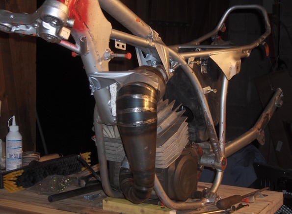

paco a écrit :ok :lol: :lol:c est pour partir de quelque bases....
je ne t'ai point oublié....
sortie d'échappement, 28
longueur premier tube légrement conique, 180
diamétre entrée de cone 50
longueur premier cone 210
diamétre chambre 95
longueur chambre 140
longueur deuxiéme cone 220
diamétre sortie deuxiéme cone = tube de fuite 20
ca te va ? ;) :)

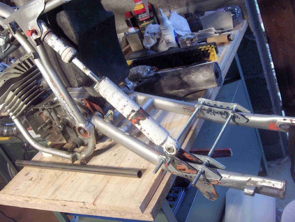

Petit montage à blanc.... Non pas le pinard... Je parle mécanique.... :lol: :lol: :P

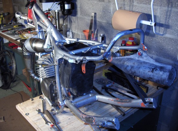

Ch'tite vue de face..... :D
Et le bras os de Hyde qui se termine..... :cool:
Allez hop ! A la prépa du graillon !!! :cool: :P

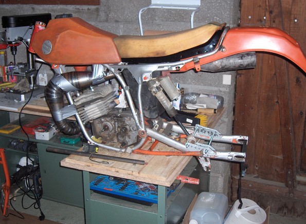

Donc pas de trève des confiseurs :clin: Beau boulot :P,pour souder demonte l'allumage et laisse le moteur en place pour etre sur du positionement ;/
Messages : 8182
Si si ca bosse toujours.... :P
Malgré les merdes en tout genres, ca bosse... :(
Va rester comme ca, ca va pas mal..... ;)
Kék chose me dit que j'ai intérét a demonter le moteur pour mon soudeur... va pitét po aimer les watt l'allumage... nan ???? :) :) :)

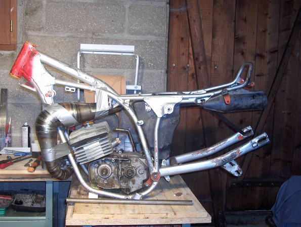

Un p'ti point en passant.... :P
Recu les roulements, les joints, les leviers et la poignée de gaz from US, un bo selecteur en alu, les décalco Swm des caches couvercles moteurs, quelques bricoles de Cemoto, quelques bricoles de BMZ, les plastiques de chez Martin, la mousse de guidon et les caches cocottes orange marqués, le pot est en train de se faire souder, le cadre a été ressoudé ou il fallait. Le gris (moyeux) et le noir, ex guidon tout pourri et barre de moyeu Ar, c'est fait.
Encore le zinguage blanc à faire faire, et du coup remonter les roues. Toutes les piéces en orange. Une ch'tite soudure sur un des bras os. Commander la visserie neuve. Refaire quelques axes en inox. Reviser les Corte cosso et les marzo Ag2. Refaire ceux d'origine. Commander la fab de la couronne, trouver un pignon. Se pencher sur l'intérieur du flitre à air. Commander le carbu. Faire fabriquer la pipe d'adm en 30. Fabriquer la papate de maintien supérieur du moteur....
Restera le moteur à reviser entiérement et faire un truc sympa sur le silencieux.
On verra ca en Janvier.... Février, Mars, Avril.... :lol: :lol: :lol:
Vais pas craquer à attendre le remontage de la partie cycle... :lol: :lol: :lol: :cool:

non, dommage d ailleur...c est pour mon 50.je reduirai un peu.en fait il me faudrai les longueur et diametre des 2 tronc de cone et apres je me l adapte . je suis chaudronnier.c est toi qui l a construit?
Messages : 8182
Oki, dés que je récupére le pot je te fais ca. :clin:
