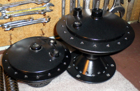

Je les ai fait peindre (apprêt + polyuréthane) en noir satiné finalement :

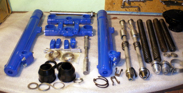

Pour la fourche, ponçage des passages de tubes et axe puis remontage dès que les tubes et autocollants arrivent :

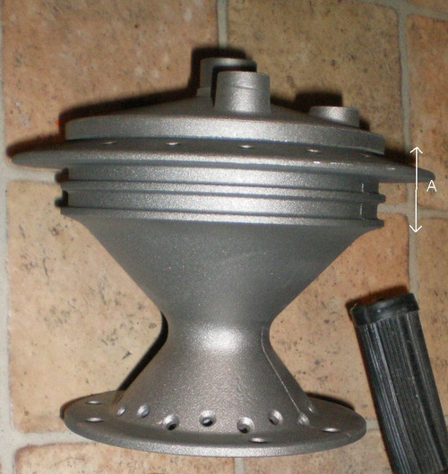

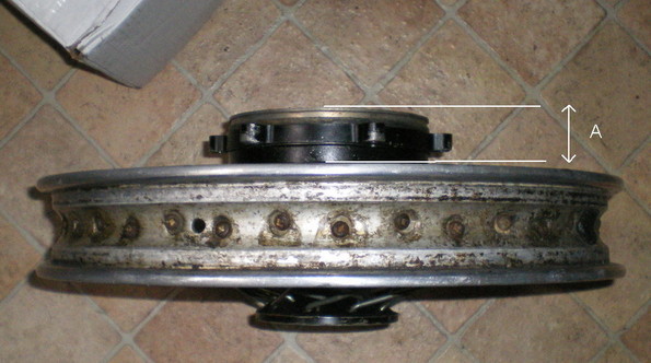

Merci ! Pour être sûr, tu me parles bien de la distance "A" ci-dessous ?
C'est pas une roue de TXP, c'est juste pour l'exemple...
Pour TXP51, oui il y a des rayons courts et longs mais en visant plus ou moins, le déport est réglables, certe pas sur dix centimètres mais autant avoir le bon déport...

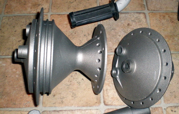

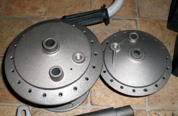

22 coté opposé a la courronne, coté tambour quoa... mais sans le tambour et 8-9 a l"avant méme cote tambour...JPC a écrit :Pour les pattes, cela serait une solution simple en effet, merci pour la suggestion !
Et pour les moyeux, ils étaient noir mat ou brillant ?
[img_citation]http://www.srcf.fr/forum/img_forum/2010/12/IMGP7149.JPG[/img_citation]
[img_citation]http://www.srcf.fr/forum/img_forum/2010/12/IMGP7150.JPG[/img_citation]
Vous avez noté le déport de la roue arrière ? il me semble que c'était 35 mm d'un coté et 25 de l'autre (distance bord de jante / bord de moyeu) mais encore une fois j'ai oublié de le noter !!!!

Les moyeux sont juste microbillés, ils doivent être peint...

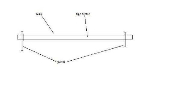

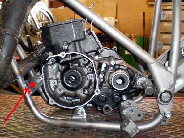

Oui, j'avais demandé à ce que le PSB soit le plus proche possible de l'axe de BO, donc les pattes avants sont assez longues...
Le cadre n'est pas encore partie en peinture, je vais voir comment je peux faire renforcer ces pattes.
