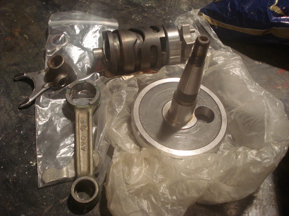

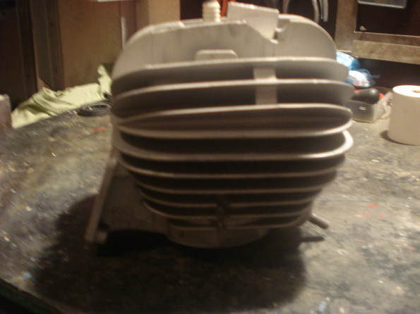

En ce qui concerne le 80YZ donc, j'ai trouvé un carbu que j'ai reconditionné, microbillé etc le cylindre a été réalésé chez Revaltec aprés que avoir trouvé un piston neuf en cote réparation il a été sablé et recevra une peinture noire , la culasse, elle, restera sablée quand l'ailette sera ressoudée. Ce qui me pose problème c'est la pipe d'admission, difficile apparament d'en trouver une neuve....ImagePour le bas moteur 3 problème: la cavité de la came d'embrayage ete cassée: elle va etre ressoudée, le selecteur soudé, oui oui sur l'arbre: j'en ai trouvé un d'occase en bon état et la soie du vilo coté allumage morte: le roulement se baladait dessus et la pour ceux qui seraient des septiques d'Ebay regardez ce que l'on peu trouver pour 35 euros, que du neuf:Image Un gros coup de C...hance quand memeA+

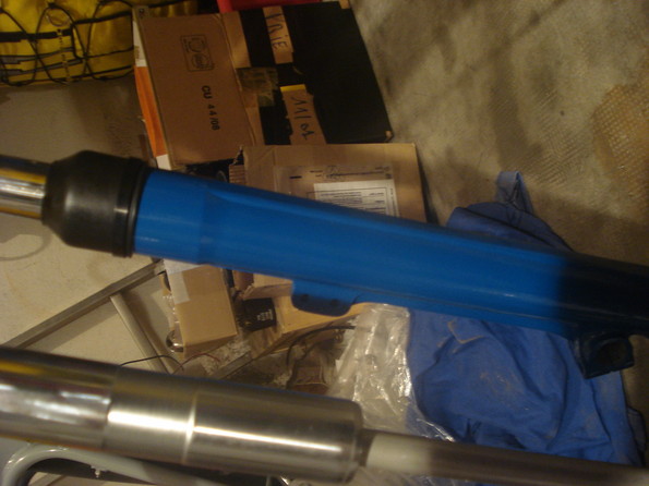

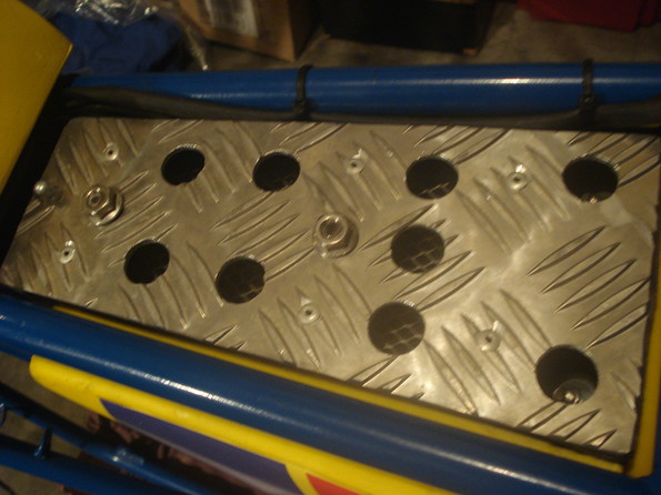

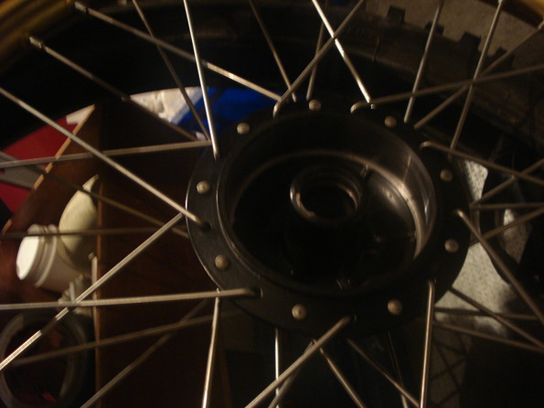

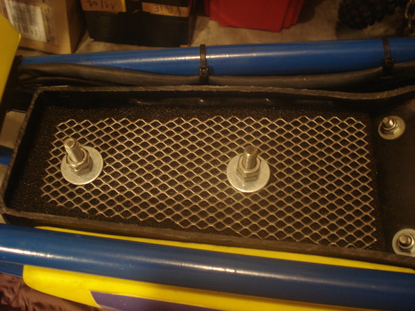

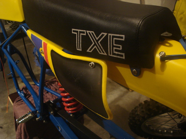

Voici quelques photos de l'avancement des travauxImage Tout d'abord la métamorphose du TXP en proto TXE: un peu d'acétone et de peinture blanche et une plaque de cadre faite chez Peugeot avec la CGImageImage Puis le filtre avec son couvercleImageImageLes foureaux repeints en 5010 et le tambour av rectifié attendant les nouvelles machoires. J'ai aussi entierement détordu la bequille centrale, elle est a repeindre mais j'attends de mettre les roues pour l'essayer et j'ai commençé un cablage eclairage, j'espere que la partie cycle sera finie pour mi juillet pour recevoir le moteur qui sera lui aussi avançé. Un peu plus tard je vous parle justement du moulin A+
Modifié en dernier par BOUILLAUD le 03 juil. 2010 21:53, modifié 1 fois.
Arrête de te pleindre c'est de ta faute...

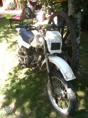

Une 5X2 de 1982.
Bon l' annonce a était enlevé je peut vous mettre une photo
C'est clair elle n'ai pas des plus belle, mais c'est en plein se que je chercher.
