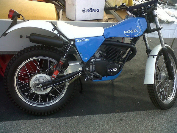

ESPADA a écrit :
bessolles a écrit ::D ouaips de ce coté la il exister dans la gamme un modèle nommer okapi avec un moteur sachs
ou morini les deux version avais aussi une coque en fibre les premier modèles avec un cadres made end Villefranche .on peux les apercevoir sur vidéo consacrer aux 40 et 41 de BPS . sur You tube .jais u il fut un temp le modèle avec le moteur morini sélecteur de vitesses a droite .
récupérer par Mr Revaille le spécialiste a Villefranche de Rouergue .réparation moto .espace moto .
salut a ++
Votre moto était celle d'un génial concepteur italien qui créa la marque Panda dans les années 70 ...et ainsi la première moto de trial Italienne.
[img_citation]http://www.srcf.fr/forum/img_forum/2020 ... o-1-1-.jpg[/img_citation]
tiens c'est marrant, elle est bleue France avec une selle blanche...
La Panda 220 avait un haut moteur 175 Sachs sur un bas moteur Morini 5V...
[img_citation]http://www.srcf.fr/forum/img_forum/2020 ... med-5-.jpg[/img_citation]
la panda etait tout morini les deux moteur sont pas compatible

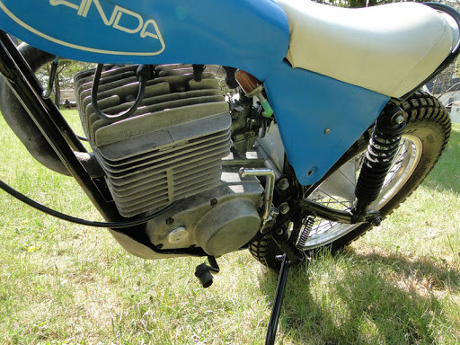

yaktrial a écrit :très bien une yak avec un sachs cela aurait pu exister [img_citation]http://www.srcf.fr/forum/img_forum/2020 ... ley-15.gif[/img_citation]
par contre n'écoute pas bruno y va essayer de te fourguer du skaï blanc pour faire la selle :lol: ;)
la couleur n est pas encore fixer
pourquoi pas bleu ciel avec selle blanche :D

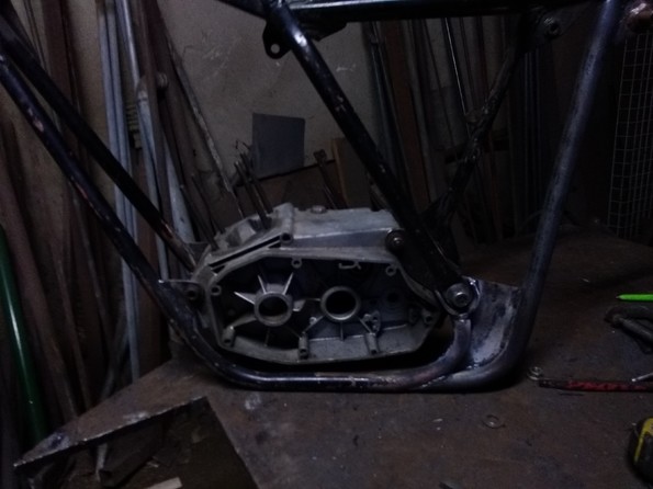

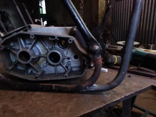

Pierre RK6
Messages : 392
Localisation : Montpellier
Message par Pierre RK6 »

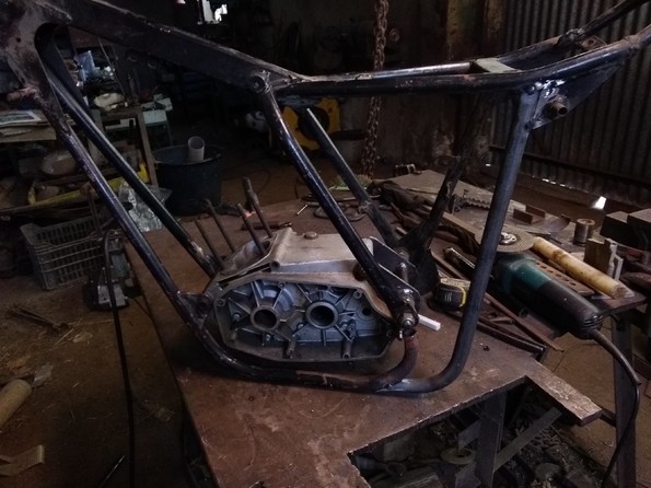

suite
les pattes avants
voila le moteur est ds le cadre finalement je m attendais a pire
je comprends mieux pourquoi le cadre est si lourd
pas besoin de chercher du 25cd4s là c est du tube plomberie 15/21
3mm d épaisseur :(

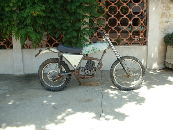

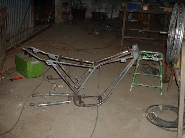

bonsoir a tous
ça fait un moment que j avais envie de me bricoler une trial " originale"
j ai suivie sur le guide vert la recherche et la reconstruction de la yak speciale evolution de laurent et j ai jeter mon dévolu sur cette petite moto "pseudo " française de surcroit :D
grace toujours a laurent j ai pu recuperer un cadre et une coque seulement
ça m embeter de partir d une moto "sortie de grange" pour la déshabiller
mon idee c est d'essayer de corriger les defauts de cette machine qui est plus une moto d initiation au trial qu autre chose
bref de ce situer entre l origine et le beau proto de laurent
sur la partie chassie changer l angle de la colonne de direction pour reduire la chasse
et reculer les cales pieds
niveau moteur ce sera un sachs 6v (c est deja une de plus que le morini)car je les connais bien et je sais comment les faire evoluer
ce sera un 175(64x54)avec le gros vilo du modele militaire l allumage motoplat metal toujours du militaire

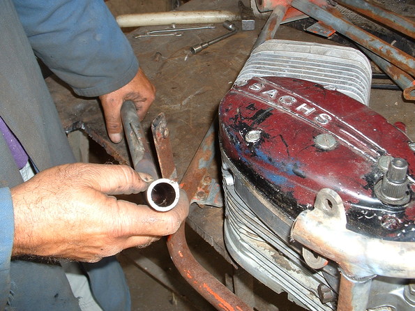

aujourd’hui j ai attaquer un cote arrière
dites moi ce que vous en pensez quand j avais modifier le bps elan pour en faire un 50 on m avait traiter de destructeur du patrimoine (pas grave" :D
fabrication des pattes arr
ça rentre pas tout seul
