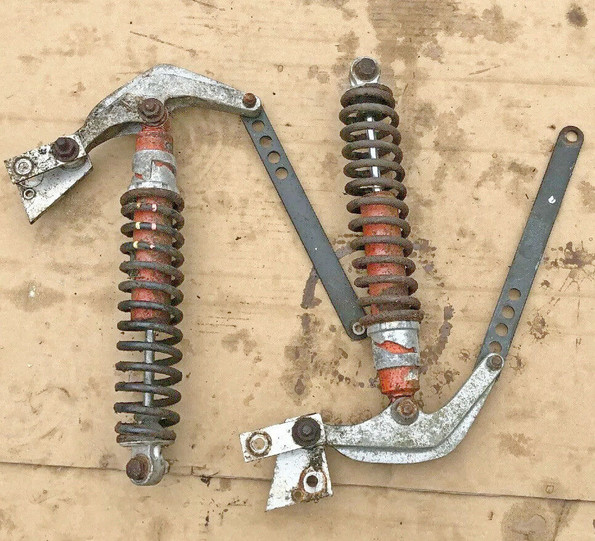

Un kit de liaison d'amortisseur arrière Skunk works avec éventuellement la fourniture des amortisseurs du moment : Boge, Mulhollands ou S&W...
C'était un énorme pas en avant par rapport à la suspension d'origine, puisque outre le système de progressivité la suspension doublait presque son débattement !
A l’époque, cela a pris du temps pour que les amateurs comprennent le dit fonctionnement...
A y regarder de plus prêt, de nos jours, c'est un Uni-track inversé ! On reconnait bien le système pivot et la biellette (munie de différents trous de réglages) qui sert de poussoir !
Ceux qui ont pu bénéficier du système comprirent l'énorme pas en avant par rapport aux suspensions d'origine.

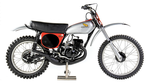

Ici sur un modèle phare de l'industrie Japonaise : une 125 Honda Elsinore (red rocket).
Ainsi équipé par Skrunk Works donnait un réponse concrète et instructive au géant japonais.
