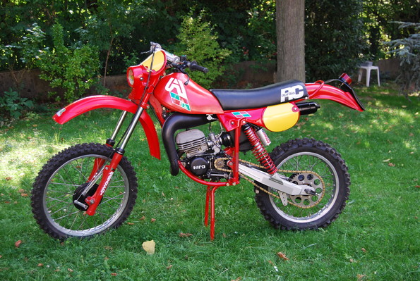

Merci à vous pour les infos
Oui pris avec mon portable
Elle ne sera pas aussi belle que celle de Thierry mais pour moi se sera bon pour ma première italienne

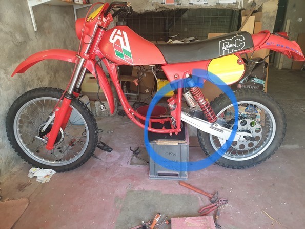

Oui, la photo:

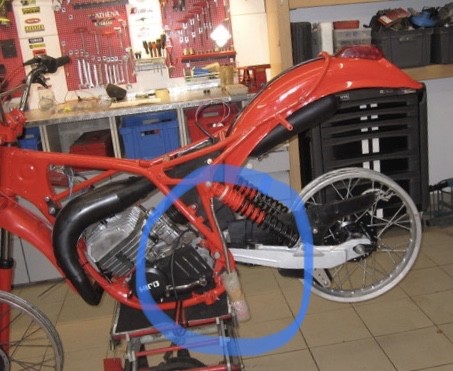

405mm c'est l'entraxe d'origine, pas de souci. Je pense que tes tubes de fourche sont trop courts.Le GB et le BO sont OK pour moi.
- Messages : 2849
c'est une illusion optique (la moto a l'air d'avoir un entre axe raccourci ) , la photo a été prise de plus bas , lorsque je regarde la 1 photo lors de l achat tout est bon , il y a juste des trucs qui font que la moto a l'air pas bonne
la photo prise du bas et légèrement de travers (effet de raccourcissement )
, le pneu ar pas de bonne taille et complètement usé (qui a comme effets d'avoir un débattement plus grand )
la précontrainte des ressorts est a fond et la moto sans moteur (sans poids ) effet : donc au maximum relevée
pour le reste tout est conforme a l origine , le bras , les amortisseurs , le GB,
lorsque tout sera remonté avec des nouveaux pneus , le moteur dedans , la précontrainte des ressorts remis au 2 -3 crans en partant du dessus tout rentrera dans l ordre
la moto au vu des pièces est 100% d origine

Salut à vous alors le GB est celui d'origine lors du remontage je l'ais remis exactement comme je l'avais démonté par contre le feux arrière n'est pas d'origine c'est un XR et peut être qu'il est un peu trop vers l'avant et c'est la seule chose qui n'est pas d'origine dessus
L'ancien propriétaire a roulé 5 fois avec et après elle a était stocker il l'avait acheté neuve et jamais bricolé mais bon tous le monde peu raconté ce qu'il veut aussi :/
Mais merci pour vos remarques
