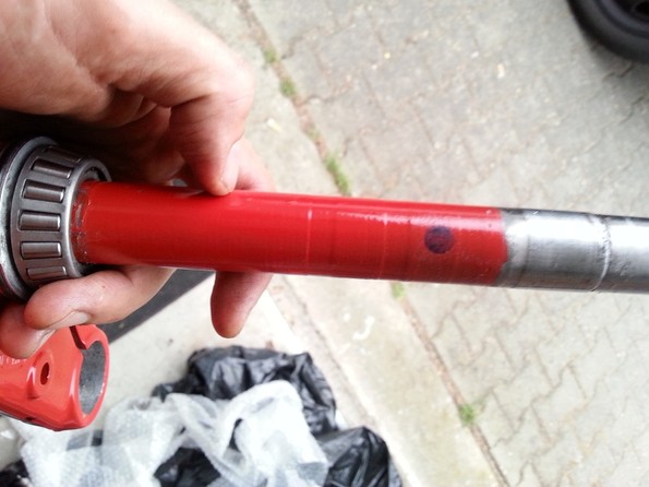

Après avoir fabriqué un nouvel essieu pour le bo, j'ai décidé de fraiser les roulements en laiton.
J'ai fait une rainure de lubrification avec le dremel
La balle a été retirée du graisseur. Maintenant c'est un oiler

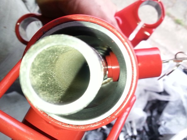

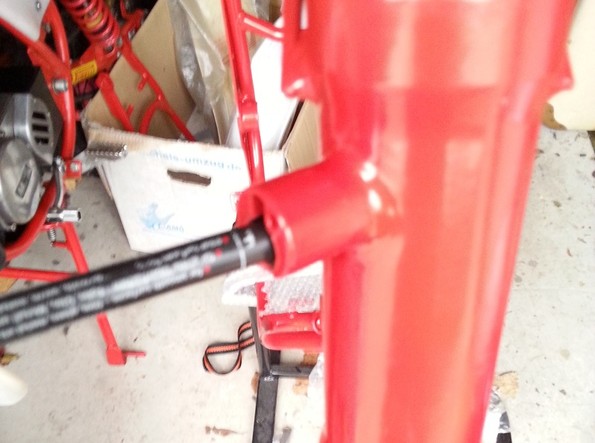

Il est temps d'assembler les premières pièces.
D'abord, j'ai positionné le verrou du volant et attaché le pont de fourche.
Modifié en dernier par Ronco le 10 oct. 2018 19:14, modifié 1 fois.

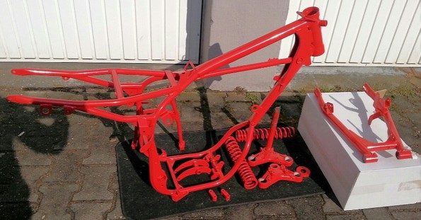

Avant de colorer, je devais souder: d'abord les rainures que la chaîne rayait dans le bo
Prèt? Pas encore!

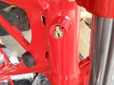

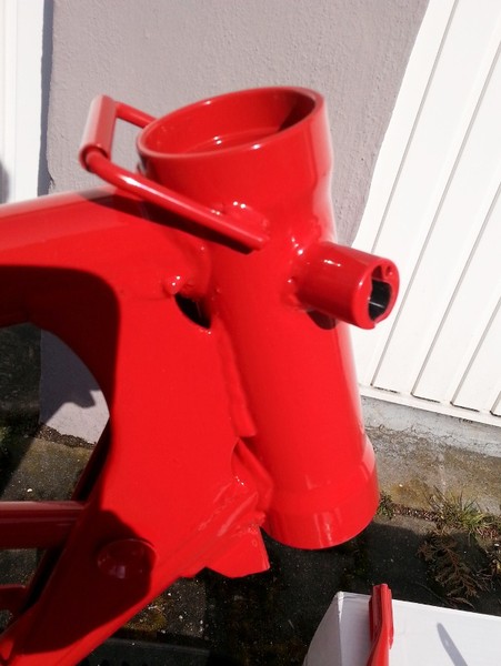

En raison de la conformité réglementaire allemande, je devais prouver un dispositif antivol
