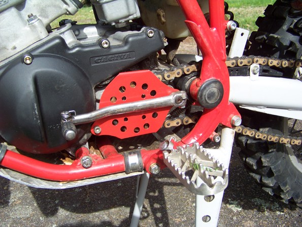

cagiva42 a écrit :Bonjour
pour la protection du PSB, autant se protéger aussi de la chaîne, donc plus gros
[img_citation]http://www.srcf.fr/forum/img_forum/2019 ... 0-7989.JPG[/img_citation]
C'est vrai. Mais j'ai fait un essai et je trouvais ça trop gros.
Je préfère un modèle plus fin, qui empêche de mettre la main entre le pignon et la chaîne. C'est vrai qu'on peut encore poser la main sur la chaîne, mais c'est vrai aussi à d'autres endroits.
Après je reconnais que ça doit pouvoir se faire, mais en 40 ans de tout terrain je n'ai jamais entendu quelqu'un dire qu'il y a s'était blessé de cette manière là..... :hein: :mick

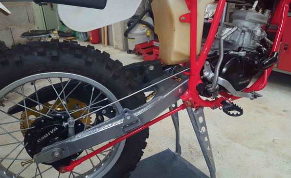

GAT_HVA13 a écrit :J'ai trouvé le petit ressort qui va bien :clin: (Made in HVA :hehe:)
[img_citation]http://www.srcf.fr/forum/img_forum/2019/14/1705_89.jpg[/img_citation]
[img_citation]http://www.srcf.fr/forum/img_forum/2019/14/1739_90.jpg[/img_citation]
Je pense que vu la qualitée du travail et l'effort fournie il va falloir songer a la durite transluçide ou mieux la gaine thermorétractable autour de la tringle de frein avant que ca frotte :D

Bonjour

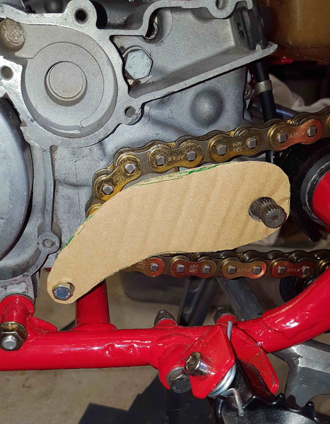

Bien que pour l'instant les commissaires de courses ne l'imposent pas, je me suis dit qu'il serait judicieux d'intégrer un cache du PSB.
Fabrication d'un gabarit en carton avant la version définitive en PEHD

Le ressort je ne l'ai pas. Il va falloir que j'en adapte un :clin:
Messages : 3788
Salut grand.
650 ml pour la boîte.
Et il te manque le petit ressort de rappel de pédale de frein.

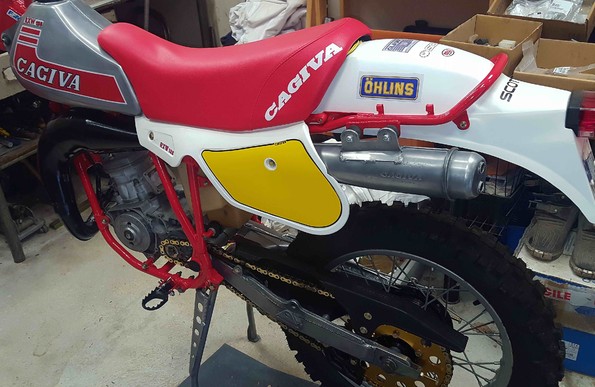

Hier j'avais 2 heures à tuer.... J'ai fait un peu de déco sur le GB arrière et les caches latéraux.
Merci à Jean Marie et à Pry pour les stickers
