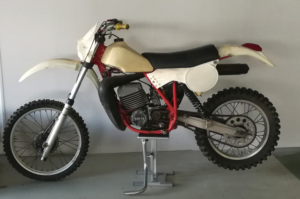

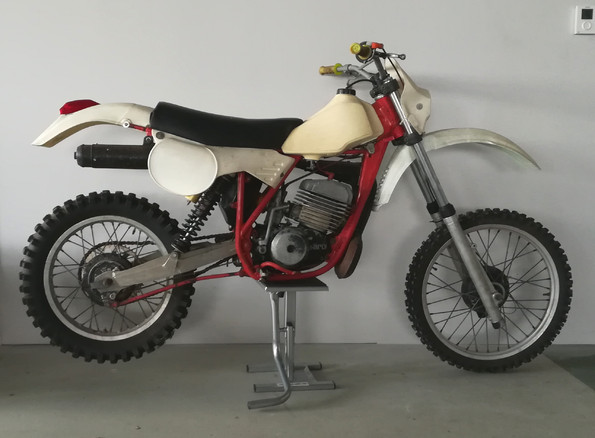

Sur Squadra FB, un membre autrichien a posté une photo de sa 250 1980, il cherche une béquille...
Jolie sinon la 81 mais ce réservoir et le volume du pot particuliers.
TGM
Messages : 609
Message par TGM »
oui
cjpierre
Messages : 790
Message par cjpierre »
Exacte, alors le même que les 125 liquide 1981
TGM
Messages : 609
Message par TGM »
moi la cross 81 a le même reservoir
Cadre enduro...y a pour mettre la béquille et les deux ressorts de chaque coté
Normalement c'est une moto dans son jus..pas un bitza...
Fourche Samfis...
J'ai pas comparé par rapport à la 125 mais c'est intéressant de vérifier..
Coté amortos, il y a eu plusieurs montes, Fox, Ohlins, Corte et cosso...en fonction des pays...
Celle ci vient de Belgique

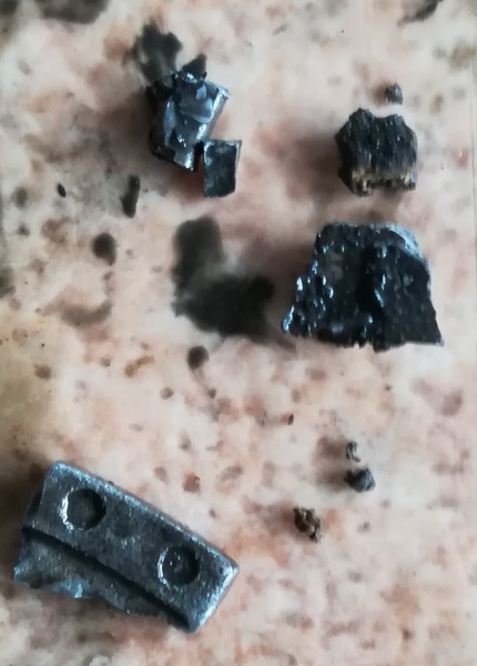

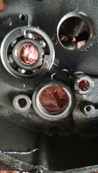

Aujourd'hui j'ai mis le moulin en pièces...piston HS, bielle HS...et des morceaux de ferraille dans la boite. La rondelle d'appui du roulement de cloche à l'air d'avoir morflé..bizarre bizarre qu'une rondelle finisse comme ça...doit y avoir qq chose qui est passé dans le roulement?
[img_citation]http://www.srcf.fr/forum/img_forum/2017 ... 120656.jpg[/img_citation]
Et un peu de morceaux d'alu ..enfin je pense ça prend pas l'aimant...pour l'instant je vois pas d'ou ca vient...du carter certainement..mais où??
[img_citation]http://www.srcf.fr/forum/img_forum/2017 ... 120914.jpg[/img_citation]

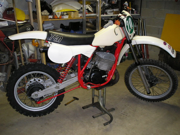

Salut Yoyo
Je ne connais pas trop Les TGM
Mais le réservoir,la roue Ar? ( 125 TGM )
La fourche?
Et le Cadre Cross ou enduro?

TXP 51 a écrit :C'est un bout de disque garni.
Merci Dom J y ai pas pensé je vais regarder de ce côté
Hier c'était encore ça
