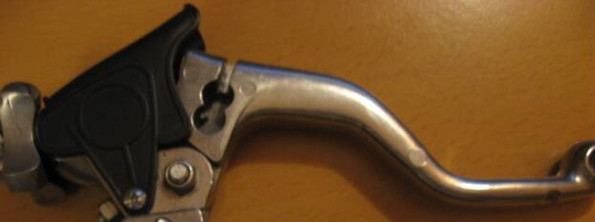

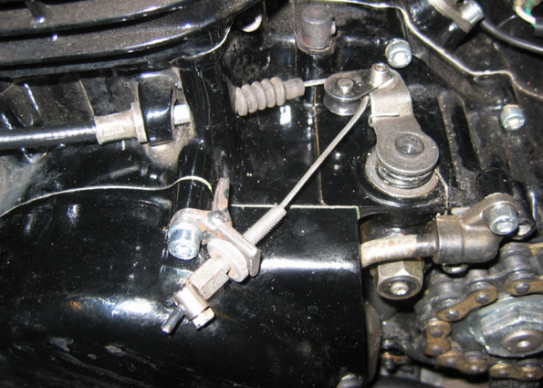

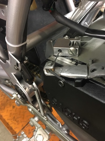

cagiva42 a écrit :l'astuce de la rallonge de la patte d'embrayage et du déport de la butée de gaine est bénéfique à la douceur de l'embrayage, mais cela réduit la course du mécanisme et cela ne risque-t-il pas de nuire au bon fonctionnement de l'embrayage ?
Pour ma part, pas de gène à l'usage, poutant le Sachs 7V ... :rolleyes: :lol:
birdy459
Messages : 2849
Localisation : tilff belgique
Message par birdy459 »

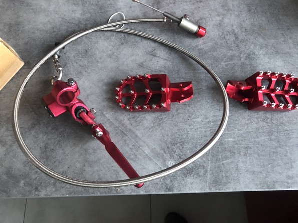

- les solutions sont toutes bonnes puisqu'il sera plus souple , mais il y a toujours un hic dans chaque cas cela dépendra de l 'utilisation
en cross pas besoin (sauf si fanna de la relance )
en enduro la ca se complique si sec et pas de franchissement pas de soucis a se faire , si franchissement ou boue la il y aura complication si trop sollicité ,puisque la garde va réduire
-si la course sera réduite , puis lorsqu'il sera chaud encore plus réduite ,puis si on roule en relançant a l'embrayage tu le brûles , c'est toujours le même problème qui revient avec ces embrayage durs ,
- je les ais tous testés sur les minarelli (ou la les possibilités sont encore plus grandes ,vu la quantité des pièces disponibles ) ,le seul pas teste avec poulie
l'Ideal , c'est le démultiplicateur mécanique (il en existe pleins )
puis les hydrauliques
bon marchés
chers magura
Du bon boulot tout ça :P 👍👍

Astucieux le déport de butée de gaine d'embrayage! :clin:

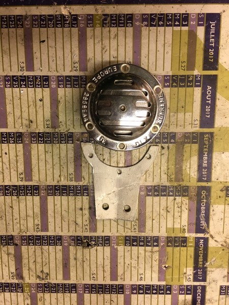

Bien vu le petit klaxon
Messages : 27376
On a pas l' habitude de voir rouler d'enclumes si bien finies...Bravo!
Messages : 2857

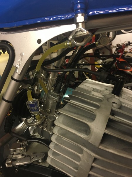

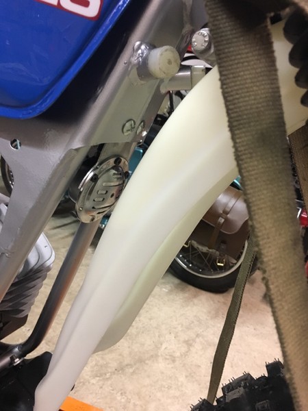

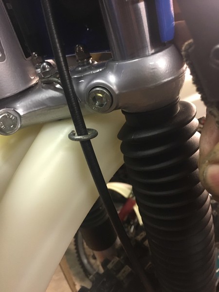

Bonsoir :)
un peu de détail pour ce soir.
il n’était pas très raisonnable au prix ou été vendu le klaxon original de dépenser la somme.
Alors j'ai tranché sur un plus abordable très proche de l'original.
Le support maison spécial gourou et ..... ça le fait plutôt bien
une fois installé il ne reste plus qu'a le tester.
passage de câble de frein.
Travail sur les durites
pour terminer un travail pour un embrayage plus souple associé à de la gaine teflonée.
c'est tout pour ce soir :D
A suivre
