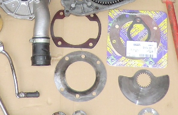

La cale du Kit joints CENTAURO , et de qualité médiocre au niveau de la concentricité des perçages des gougeons / l' alésage du cylindre ... :quoi: :hein:
Voyer vous même :

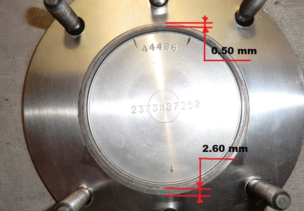

C' est pas Top cette histoire d' ergot ... :quoi: ça sent la casse ou la grosse rayure :hein:

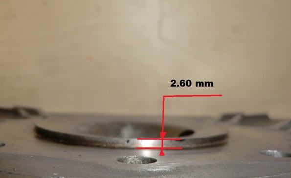

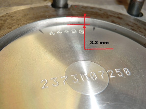

Pour le piston au PMH il reste 3.2 mm et la culasse descend de 2.6 mm . Quelle épaisseur de cale me conseillez vous ? :mick

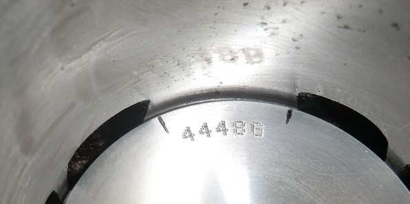

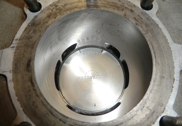

C'est chaud! Si l'extrémité du segment se retrouve dans le transfert, ça risque de ne pas tourner longtemps.
Que le piston tombe bien en bas, cest une chose, mais le plus important est qu'il soit bien en haut. ;)

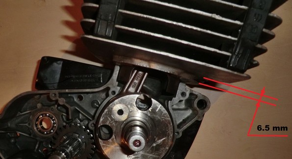

Embase retaillée à 6.5 mm :|
Le piston tombe bien en bas des lumières au PMB :)

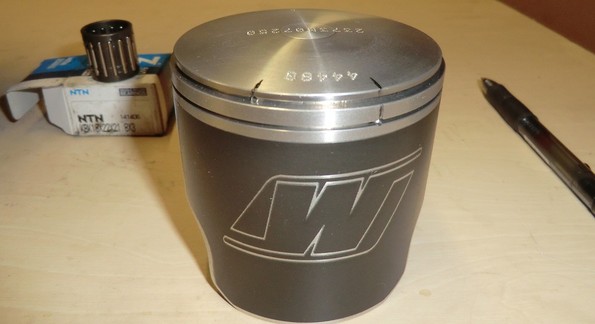

Piston WISECO neuf vendu pour SWM 250 ... j' ai repéré l' emplacement des ergots d' arrêt des segments...
Puis montage à blanc dans le cylindre ( les transferts ne sont pas encore ébavurés en sortie de rectif..)
A droite , le segment est " libre " dans le haut du transfert :( Est-ce que l' un d' entre vous roule avec ce montage ??? :hein:

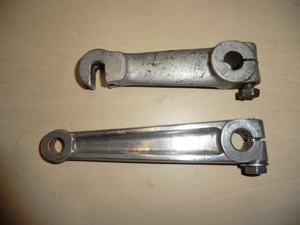

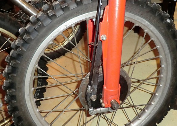

Avant : Grimeca :|
Après : Yamaha :hein:
:mick :mick

Bon en attendant mieux, je vais faire un petit montage à blanc avec le levier d' YZ ... :(
Les tofs dans un moment :clin:
Messages : 3788

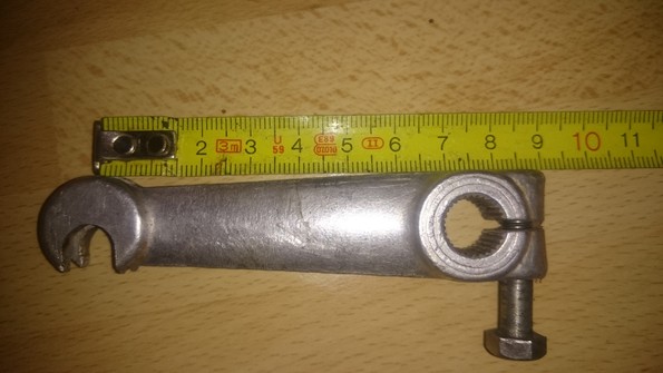

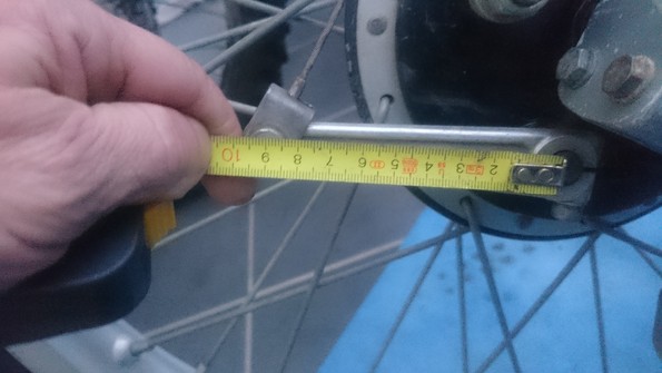

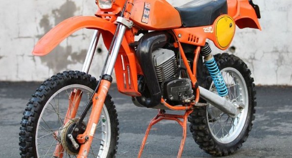

je viens de jeter un oeil , j ai 3 leviers Grimeca....
72 comme le tien :|
par contre , même si j ai compris que ça te fais pas kiffer , les yam font 90 environ ,
j ai ça sur 2 de mes Cage.
le feeling à la poignée est vachement mieux.
JPH74
Messages : 1321
Message par JPH74 »

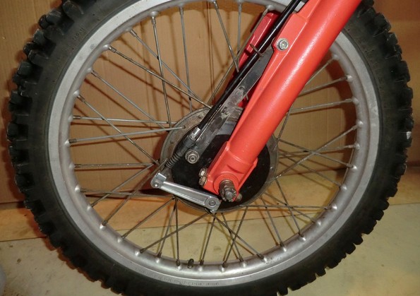

Merci Yves pour cette photo :)
La mienne a le même entraxe , et je viens de trouver une photo d' une moto plus récente avec fourche à axe déporté et perçage plus haut sur le fourreau ... :mick
Elle ne doit pas aller avec ma moto , mais si un levier plus long existe , je la garde ... :clin:
