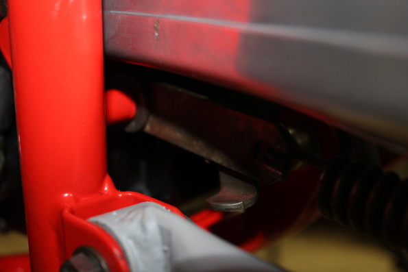

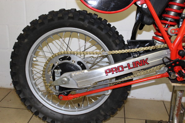

Quelqu'un aurait il une photo détaillée du passage de la chaîne sous le bras oscillant au niveau du patin de protection ?
Je pense que le mien ne convient pas, ma chaine ne passe pas entre la roulette et le patin :-(
Frédéric Desaintghislain
Messages : 531
Oui, pièce d'origine. J'ai cette chance :-)

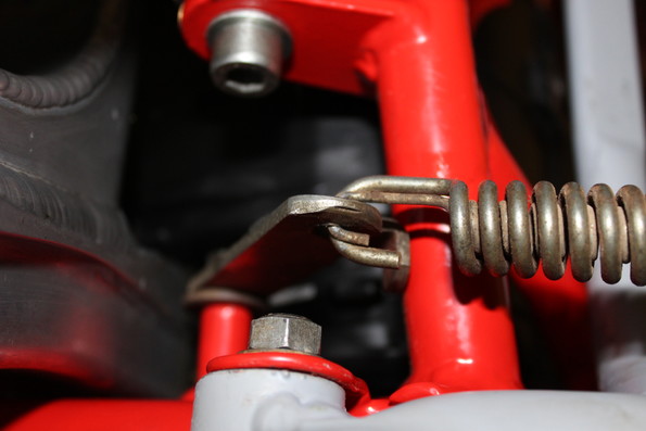

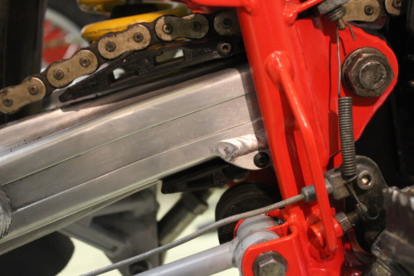

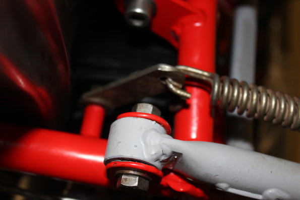

Voici des photos de la pièce qui est fixée sur le cadre et qui sert de butée contre ce même cadre.
Je viens de la remonter mais si tu voulais en refaire une, je peux la redémonter :-)

Pourrais-tu me dire d’où viennent tes autocollants RX250 sur les écopes des radiateurs?
Aussi pourrais-tu faire une photo de la pièce de fixation du ressort de la béquille sur la cadre, la partie supérieure qui a l’air noire sur ton avant dernière photo?

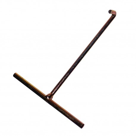

J'ai trouvé un truc assez simple et très efficace ... j'ai fait une boucle avec un câble de frein attaché au crochet du ressort et au moyeu de la roue arrière. J'ai fait tourné la roue, l'ensemble s'est mis en tension et voilà !
Sans rien abîmer ::)
Modifié en dernier par Frédéric Desaintghislain le 17 août 2019 08:17, modifié 1 fois.
???? Tu te bricoles un outil comme celui-là, et c'est réglé en 30 secs....

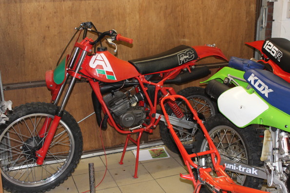

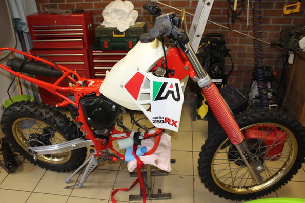

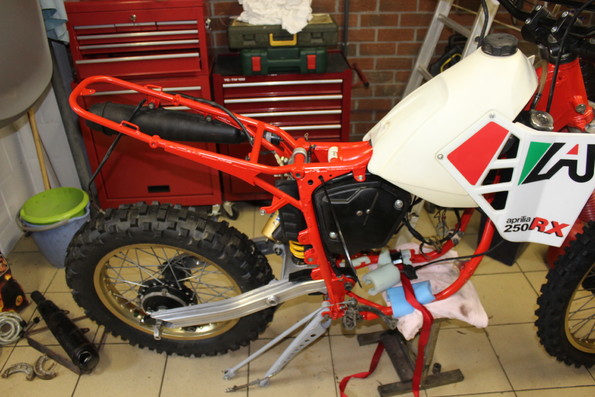

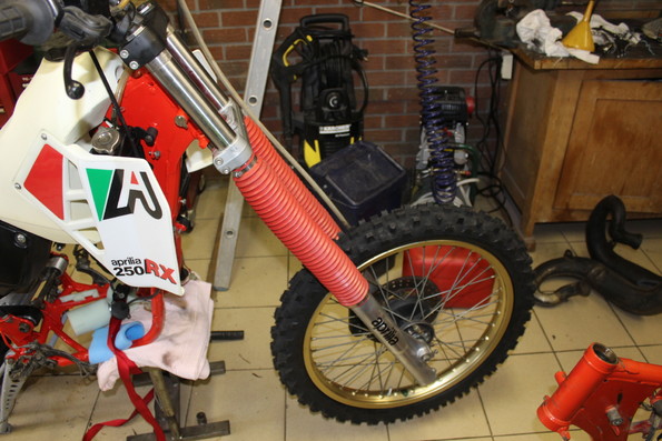

Le restauration de la RX 250 accélère un peu ... envie d'en terminer pour commencer la restauration/modification de la petite dernière qui attend toute triste dans son coin :-c
Quelques photos du chantier ...
Et petit problème, je ne parviens pas à remettre le ressort de la béquille en place :-(
Des petits conseils seraient les biens venus :-)

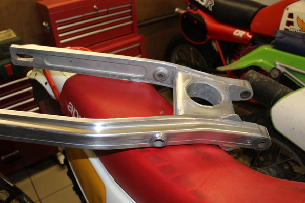

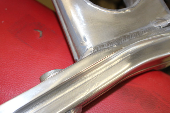

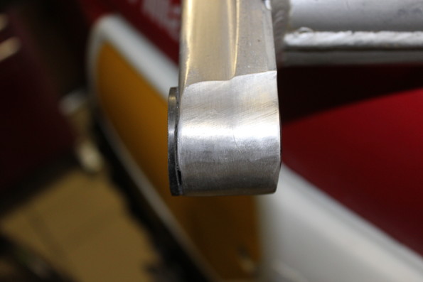

En attendant, retour du bras oscillant ... réparation des horribles rainures laissées par la chaine.
Un artisan à recharger à l'alu et maintenant place au polissage comme sur la CR 125 :-)
