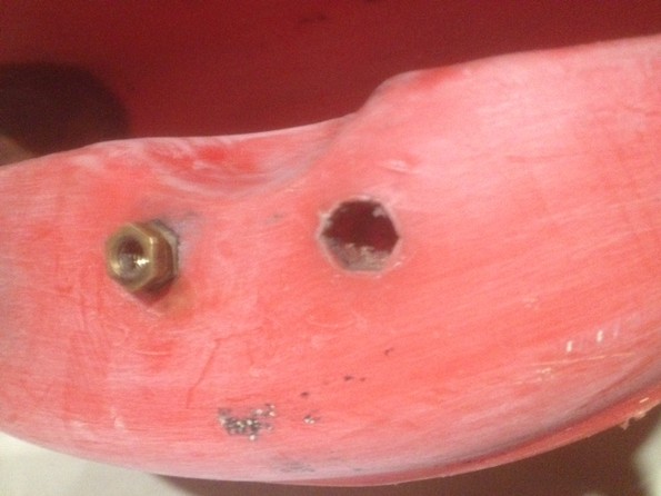

Autre question: à votre avis les écrous laiton c'est obligatoire ou avec de l'acier ça le ferait? J'ai un doute après avoir vu plusieurs réservoirs avec des vis coincées dans le laiton...

OK merci, je pensais aussi à du PU à couler mais pas facile pour faire la bonne couleur.

Araldite bi composant 2022
bien dégraisser à l'acétone avant
pas encore testée mais c'est ce que je ferais

Une idée pour réparer ça ?

Salut à tous, enfin, après presque 2 mois de discussions, réservoir et boitier de filtre reçus !
Le boitier est une copie en fibre (mais ça m'évitera de le faire moi-même) et le réservoir pas de toute première fraîcheur (il y a 2 des fixations noyées dans le plastique à refaire et le bouchon n'est pas terrible, pas de robinet non plus) mais c'est déjà un grand pas en avant.
