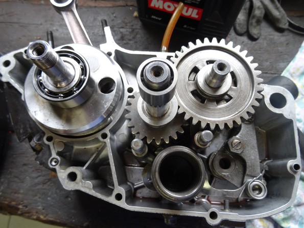

J'ai un peu avancé aujourd'hui.
Quelqu'un connait il le diamètre d'une bille d'arrêt de kick pour le rotax? J'ai que des billes de 4.7 chez moi et ça coince.

Tu suppose bien. :lol:

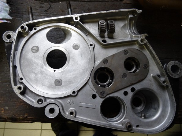

Je suppose que tu as taraudé directement dans l'alu du carter. T'as mis du frein filet fort, j'espère, car ça doit pas prendre sur 2cm! ;) ;)

Flamby, la réponse est dans ta question. :lol:

Et y'a une raison à l'usage de deux vis fraisées hc et une fraisée fendue, ou c'est ce que tu avais sous la main?

Je n'ai rien fait, c'est un copain qui fait pour moi. :)
On s'est inspiré de la méthode déjà décrite sur ce forum. On enlève 2 mm au carter et on remplace par une rondelle de 2 mm d'épaisseur vissée dans le carter.
Pourquoi pas en téflon? Parce que je n'en ai pas sous la main et que l'alu va bien.
Avantage de cette solution, la rondelle est changeable en cas de gros pépin, mais j'espère que ça n'arrivera pas.

kaiman 40 a écrit :Le carter est réparé. :)
[img_citation]http://www.srcf.fr/forum/img_forum/2016 ... C01708.JPG[/img_citation]
Comment tu as fais? tu as re-surfacé? tu as fait tourner le carter et rattrapage de jeu en fixant une plaque d'alu en trois points? P-quoi pas une plaque de teflon?

Je n'y connais pas grand chose en admission rotative, mais à mon avis le principal c'est que le disque ferme efficacement l'admission et qu'il n'y est rien qui gêne sa rotation.

Sinon, une question que je me suis toujours posée : En ce qui concerne les carters de disque rotatif qui sont abîmés, est-ce que celà a vraiment une incidence lorsque les stries et traces ne présentent pas d'aspérité pouvant créer un accroc au disque?
On est tous pareils, on se prend la tête à remettre tout ça nickel, mais franchement, si ça ne risque pas accrocher le disque, je ne vois pas bien ce que ça peut gêner sur le fonctionnement. Si quelqu'un a des expériences en ce domaine... :mick :mick :mick :mick
