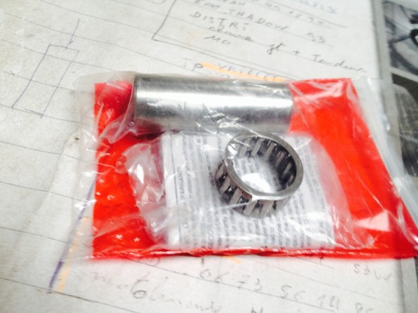

en attendant les pièces arrivent doucement.
Le maneton et sa cage à éguilles.

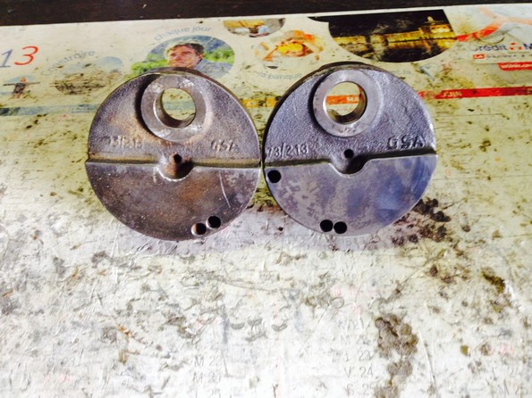

Super_riri16 a écrit :Mais ...... parce qu'il y a toujours un "Mais" , malgré avoir démonté dans les règles de l'art le vilo, pour le changement de roulement, y a eu un petit clac qui s'est fait entendre ..... comment dire .....hum ......pas bon !
Résultat ... fissure sur une masse : :mad:
[img_citation]http://www.srcf.fr/forum/img_forum/2014/07/IMG-2118.jpg[/img_citation]
Dixit Mark Reul :
C' est parce que l'axe maneton est conique, et il a du presser a travers la masse.

oui sur c'est vieux modèles , le coulage de l'acier n est pas parfait donc il faut procéder a un équilibrage dit " statique" côté par côté (le même que pour une jante plus pneus voiture) ,
puis un dit " dynamique " avec l'ensemble villo+bielle+piston complet (la la procédure est plus complexe )
Messages : 4050
Vous remarquerez que les perçages d'équilibrage sont coté intérieur.
Les masses sont donc équilibrées séparément. ;/

Messages : 2857
Salut Swoum_55
parce que .......... :hehe: celui acheté n'a que la partie gauche qui est en bonne état (la section a droite avec la clavette est arraché). Et le besoin n'était que d'avoir la partie gauche. Donc avec deux en mauvaises état on en fait un prêt à wiiiner dans les chemins.
Pour l'équilibrage j'essaierais de faire une vidéo .......... si Dédé ne dégaine pas trop vite avant que j'arrive. Mais sûr, je suis curieux moi aussi de voir cela ;)
