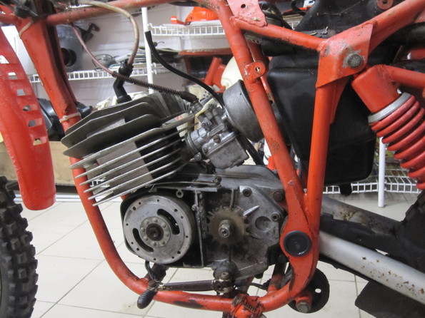

Le type 22AS est indiqué deux fois, l'un en 4 pattes (02209) et l'autre 2 (02207)!!
Une manière de dire la compatibilité 2/4. :rolleyes:
Faudrait éplucher le détail des pièces constitutives.

La précision "à ressort" laisse entendre que le pointeau à le petit ressort amortisseur.
Perso, sur une TT, je choisirai celui là.
ps; je suis toujours étonné de l'inclinaison des carbu, principalement sur les tasses!!

- Messages : 1750
Quand j'ai récupéré cette petite 80 RC il y avait avec un caburateur PHBL 22 AS
Quand je regarde sur le site DELLORTO pour commander un pointeau cpl , sur la fiche du carburateur il y a indiqué : pour moteur 4 temps.
Montage : A E M N P S X Y Z
Pour moteur : 4 temps
Type montage : Rigide - 28,57 mm
Starter : A levier
Diam. prise d'air : M38x1,25
pensez vous que ce carburateur est le bon modéle pour cette moto ?
deuxiemme Question qu'elle pointeau prendre ?

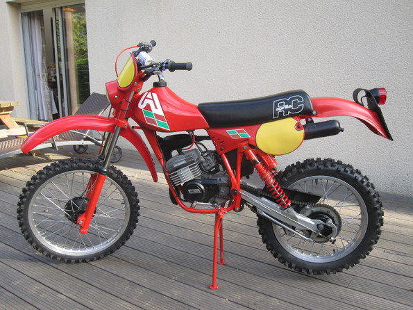

- Messages : 27436
En fait, c'est le bon sens! tu t'es trompé d'erreur! ( Ghandi avait raison)Swoum_55 a écrit :Sans déc', :/ c'est le bon sens ou pas??
Une parole, pas de J'chuikonfu, mais de Gandhi: " L'erreur ne devient pas vérité parce qu'elle se propage et se multiplie ; la vérité ne devient pas erreur parce que nul ne la voit " ;/
- Swoum_55
- Messages : 4054
- Localisation : Lorraine
- Messages : 27436
Elle est belle la petite!! Ps faux ce que dit Didier sur les Stickers?
