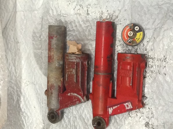

Tu les as récupéré Daniel ?
Voici une photo supplémentaire pour avoir une référence de Marzochi
kaiman 40
Messages : 1799
Message par kaiman 40 »
Sur ta photo du début on dirait des strada!
kaiman 40
Messages : 1799
Ca c'est des GS 6.80 :)
JUJU rs
Messages : 1750
Message par JUJU rs »
Des GS je pense , je croix Daniel que toi tu as des ÂG'
Maintenant trouver le kit de réfection complet ?
kaiman 40
Messages : 1799
On dirait plutôt des AG2. :)

Bonjour pouvez vous me dire la référence de ces Marzochi et l'adresse pour trouver des joints complet tout est foutu mais cuit .
