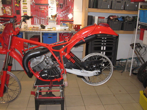

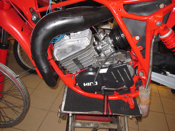

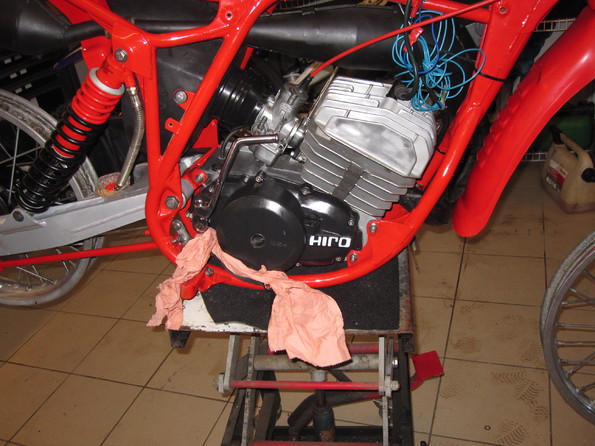

Voila le moteur Hiro dans le cadre , elle a démaré au premier coup Kick la sonorité incroyable .

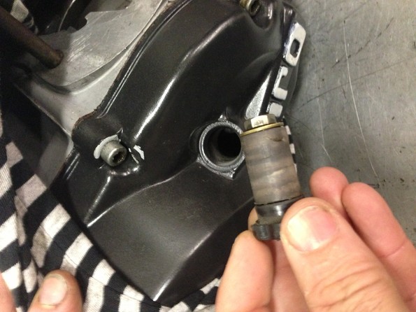

Message par birdy459 »
oui , c est une astuce tu serres le boullon et le caouchout gonfle dans l orifice du carter et ta pas de fuite d huile , mais il faut le bon modele avec un clips d' arret entre le boucon a tourner et la vis sinon , avec les vibration la vis tombe dans le carter

Bon le jour des questions C....... je trouve bizare ce bouchon de Carter d'huile avez vous une explication ?

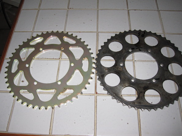

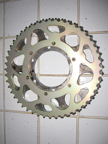

Confirmation la couronne d 'une Brisoni FANTIC n'est pas la mème que sur une 125 APRILIA 1981.
Mince alors .
