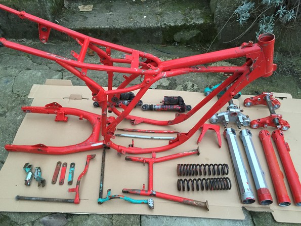

On attaque les démontage et voila le travail:
[img_citation]http://www.srcf.fr/forum/img_forum/2015 ... G-1746.JPG[/img_citation]
prêt pour une peinture.

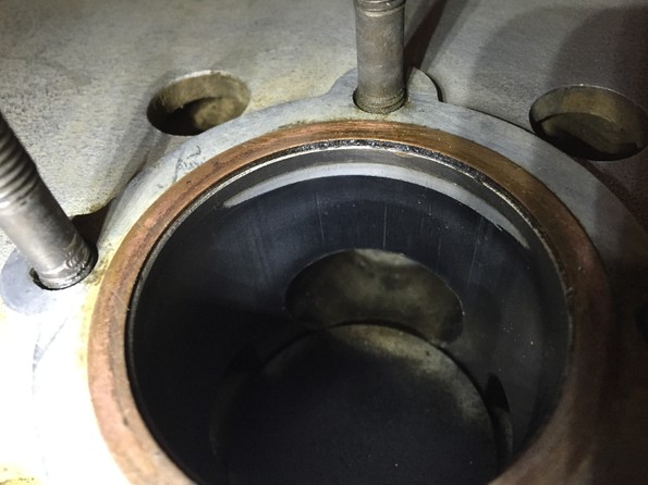

Coté moteur, c'est moins glorieux: le bas moteur à l'air très beau, mais le haut a souffert. un gros manque de chrome au PMH, un piston B dans un cylindre A, et des transferts "tapés"...Bizarrement, les demi carters sont marqués pour être appariées et j'ai trouvé une gravure sur les ailettes (le "A" de Aprilia).

Tu as bien raison d'en remonter une autre Bernard! Pour ton cylindre, je mène une petite enquête...

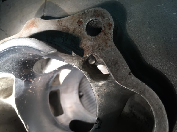

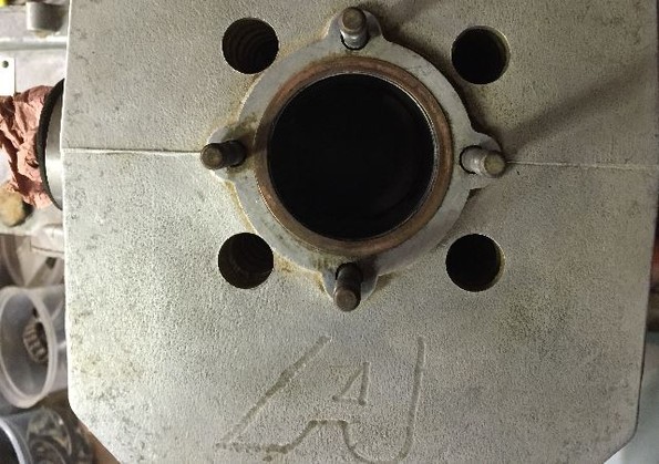

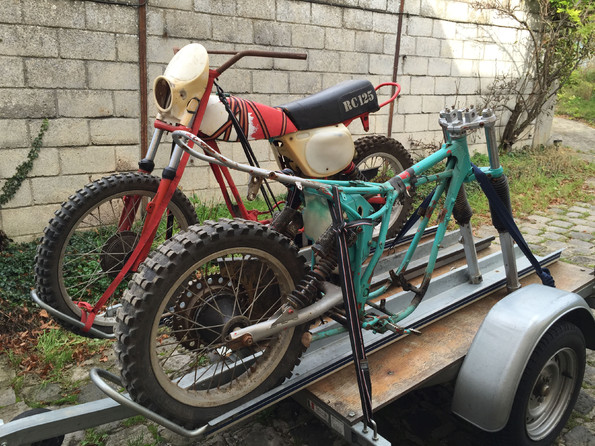

Thierry parle de sister-ship, et bien la restauration a commencé.
Partant d'un lot d'épaves moitié MX, moitié RC, mais du cru 78, qui était au départ destiné a servir de banque d'organes, je me suis dit qu'un clone ne serait pas stupide finalement ?
Voila les bases:
L'enduro a une fourche Ceriani de 35mm, l'autre, la cross une Corte & Cosso de 36. le moteur est un 125 MX. Un peu de plastiques, une selle, une boite à air, je suis parti de plus loin avec la 1ere finalement ?
