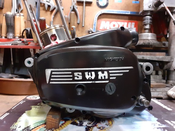

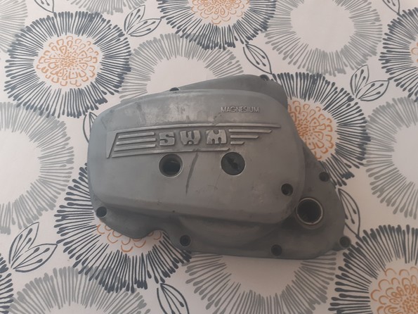

Pas grand chose de plus : dérochage du magnésium et peinture HT cuite au four.

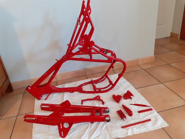

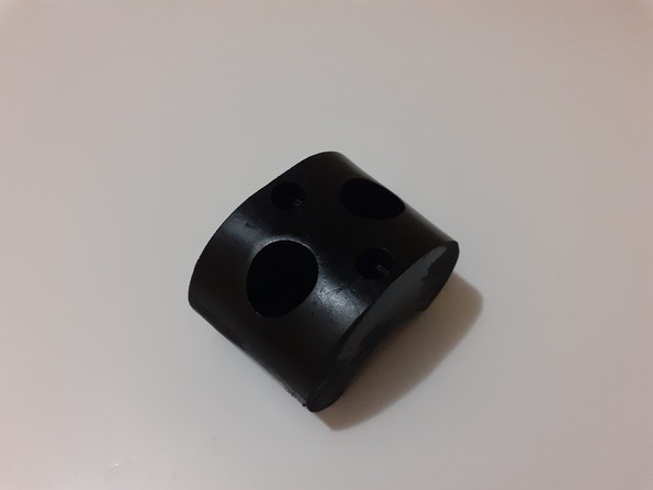

Il faut quand même les améliorer les repose-pieds d'origine... J'ai eu au mini 3 entorses avant de les modifier. c'est pas compliqué à faire et efficacité garantie. Du fer plat, tu perces des tous et le reste à la scie et la lime. Je trempe à l'huile le crantage une fois soudé sur le repose-pied.
Modifié en dernier par FCAUV le 15 févr. 2021 21:11, modifié 1 fois.
Ca brille, et merci de ne pas avoir cédé aux sirènes des cale-pieds xxl à crantages spécial banquise :)

retour du cadre du thermolaquage. une impression de déjà vu :lol:

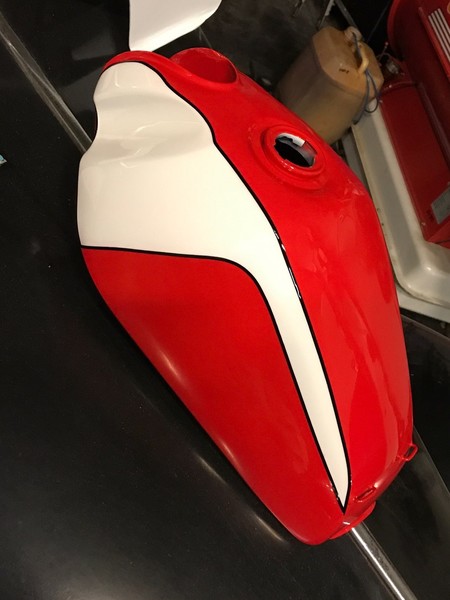

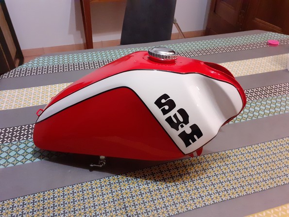

ha non pas du tout, j'ai fait 5 réservoirs avec les liserés (leclerc auto) sous le vernis et jamais eu aucun problème. Par contre à chaque fois il faut acheter un rouleau neuf.
Les Liserés dessus ne tiennent pas bien au lavage dont impératif dessous. Après il y a la solution de peindre mais là faut être vraiment bon.
Pour les stickers de mon copain Bruno de Vintage Stickers, dessus ou dessous le vernis : aucun problème et les 3 autres réservoirs sont peints depuis un paquet d'années.
Attention pour la pose des liserés sous vernis. Ajax vitre pour bien nettoyer et bien chauffer au sèche-cheveux au niveau des angles, arrondies et bosselages. Ensuite on laisse réfléchir un bon 48h avant le vernis pour voir si ça frise ou se décolle.

Chouette taf! ;)
Tu as eu peur que les stickers fripent avec le vernis?

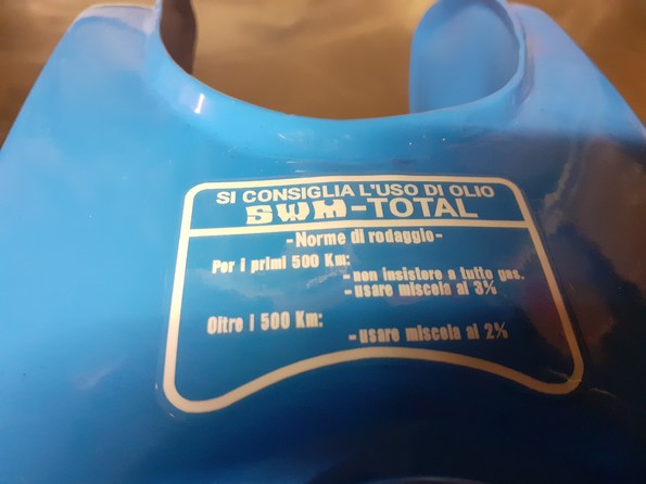

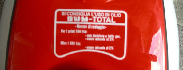

je recherche l'autocollant Totoal d'origine :
vous avez une idée ?
Il y en a en Italie sur ebay mais avec plus de 10 € de port pour une enveloppe ça fait cher le petit sticker.

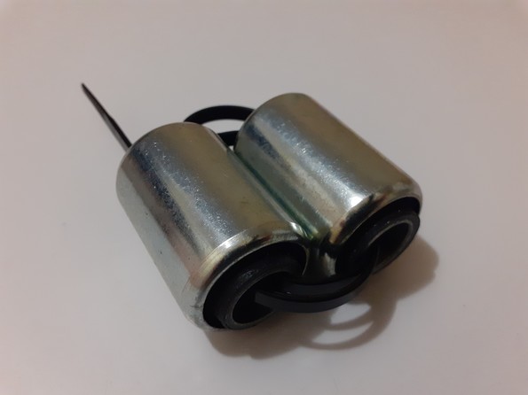

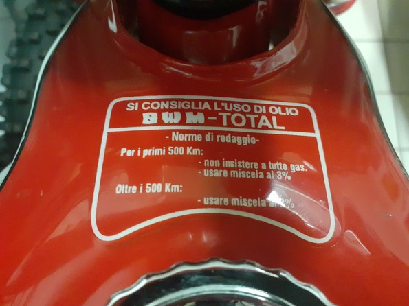

reçu les accessoires du réservoir de ID vintage hier : robinet, tampon et bouchon
aujourd'hui c'est les silent blocs qui sont arrivés de GB malgré le Brexit : Merci Martin !

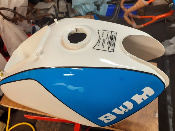

Pose des logos : réservoir terminé ouf quelques années de recherche quand même

le réservoir est vernis.
Demain pose des logos SWM
Préparation du cadre, bras et accessoires pour le thermolaquage terminée.
