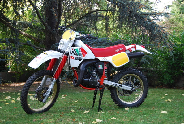

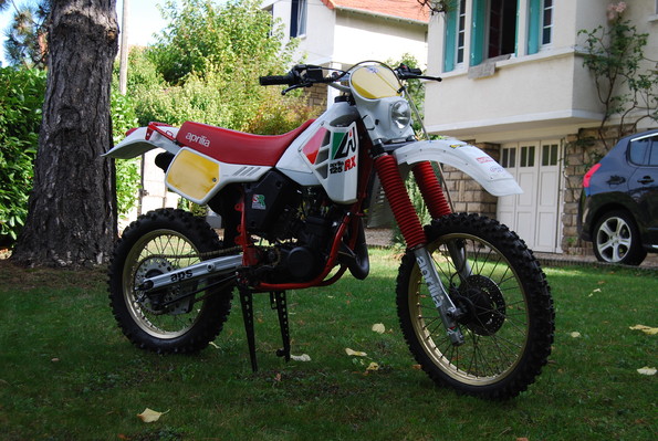

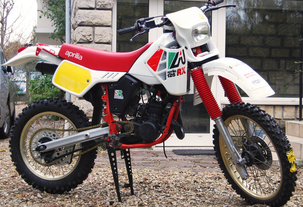

Moteur refait ( carters centraux changés) fourche refaite changement du carbu pour un KEIHIN 36, réglages carb effectués, modifs esthétiques reste à rebrancher les phares et remplacer le PSB de 13 par un 14.
En tout cas elle marche vraiment fort!!

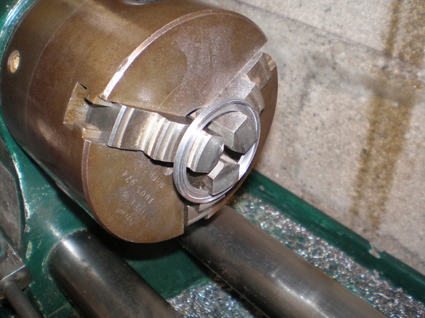

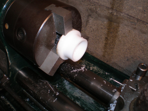

Comme je ne trouvais pas de soluce pour ma fourche, il manquait des pieces internes, on a fait de la maniere suivante :
+ Remplacement du mécanisme interne ( 1 ressort dans 1 bras) par celui d'une KT plus classique à 2 ressorts
+ Réfection bague téflon
+ Entretoise alu qui va bien
Elle fonctionne très bien!!

Merci, on a du refaire le moteur pour cause de carter fuyard ( magnesium), je l'ai modifiée un peu esthetiquement. Je ferais une photo quand j'aurais reçu et remonté ensuite le moteur.:cool:

Elle est pas neuve Michel, elle est à moitié restaurée!, les photos c'est toujours un peu trompeur. :cool:
elle est neuve :hein:
