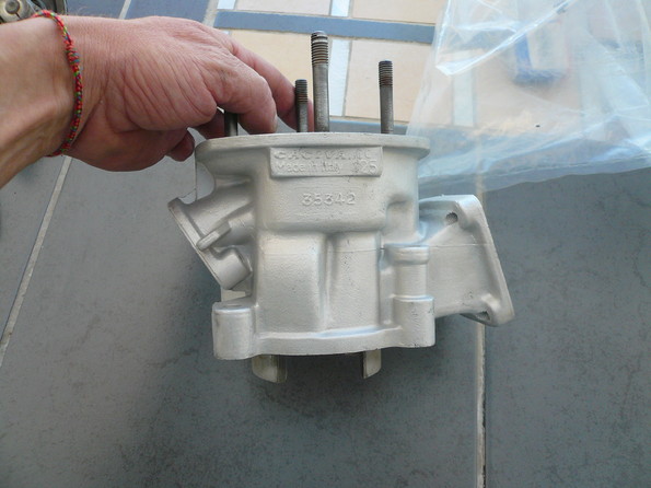

la parroie exterieure du joint torique interieur est tres fine , bizarrement , sur ce cylindre là particulierement.
Il re - pété , 1 an apres la premiere réparation ,apres 1 saison de CF..
faiblesse sans doute et entre chaleur , vibrations et autre....,
Encore 1 fois , c est pas le premier que je vois cassé là....
Et tu a une idée du fait qu'il casse a cet endroit ?
Messages : 3785
bon..... :)

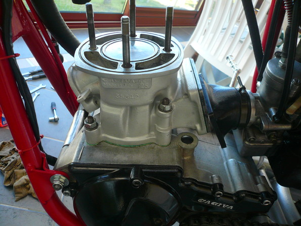

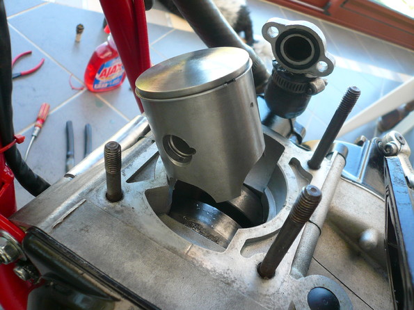

1 petit piston Malhe neuf ,
1 petit cylindre neuf. avec sa culasse...
Et fini le pipi par terre .
Non mais !
J ai ma petite idée pour reparer l autre définitivement.(c est pas le premier que je vois pété à cet endroit ,
et celui la avait déja cassé)
Je ferais passer les photos une fois fait.
