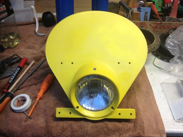

Petit boulot du samedi soir.

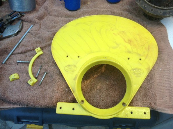

En fait, les traces brunes que je prenait pour des taches de peinture, sont en fait des coup de chaud ! et oui cette plaque a été chauffée par l'ex proprio sans doute pour la raviver :hein:
Du coup il me faudra surement la repeindre en jaune.....Portal.
Résultat après adaptation d'un optique plus standard que les lampes US qui équipent les Preston.

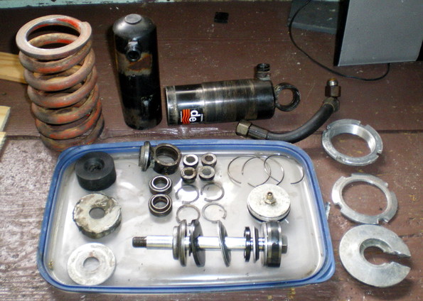

Je n'ai pas dépassé le démontage pour l'instant sur mon De Carbon vu que j'ai monté un Corte Cosso sur la TXP. Il va falloir que je regarde ça un jour ou l'autre....
Bon alors faut savoir que d'origine tout est mou :rolleyes:
l'amortisseur est placé prés de l'axe de BO
le ressort doit être taré pour un gamin de 30kg (en plus il est court)
les clapets de mémoire ils n'y en a pas,c'est ouvert ou fermé(voir JPC il y a passer aussi)
pour la pression je monte fort pour avoir plus de contrainte
pour la détente j'ai triché un peu ,je lui est mis une bombonne de kx qui a une molette réglage

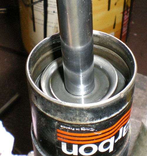

Pompe à vélo? comment? Il freine pas la course ou il supporte pas la charge?
La fonction ralentissement de la course, c'est les clapets et l'huile.
La charge est du ressort du ... ressort. :hehe: :P
Dit comme ça, c'est simple. :P :lol: :lol:
Perso, je chercherai à limiter la pression interne, au juste nécessaire, à savoir éviter la cavitation et l’émulsion de l'huile.
Encore une fois, facile à écrire ... mais à appliquer, ça tourne vite galère. :mick
Je sais bien Didier,mais comme c'est une pompe a vélo d'origine ,c'est le système le plus simple,sans durcir avec l'huile ;)
Messages : 4048
TXP 51 a écrit :Plein sans coincer la bulle :lol: et piston a mi bombonne,(moi je met de la Kyb ) après tu gonfle a 22 bars,avec ma pompe a main je ne monte pas plus :lol: c'est là que le miens marche le mieux :mick
Dom, ça fait pas un peu beaucoup, à mi-bombonne? :mick
Dans les Ohlins, le piston flottant est à environ 15mm du fond de la bombonne.
Moins il y a d'air dans la bombonne, plus l'amortisseur est dur. Et en fin de course, la pression peu être énorme. Il y a risque de fusiller les joints rapidement.
