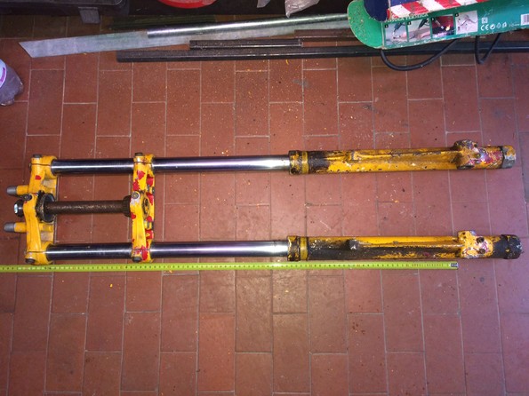

D'origine la fourche était grise ( Samfis 32mm), celle d'EDDY ORIOLI avait à ma connaissance une fourche ( CERIANI/SAMFIS/FI) de 35mm peinte en noir.
Pour les amortisseurs HYDROS, il y a eu les 3 couleurs, mais seul le rouge était d'origine. Je les ferais en noir ainsi que la fourche pour ma part.
MIKALET, j'ai trouvé la 35mm " raccord" avec la période et aux bonnes dimensions..... bicolore,magnifique.
OK, je la nettoierai et la peindrai avant de la monter!!

Salut chez birh ils ont des joints spy pour la fi de 36 . Diamètre extérieur 48,5 diamètre intérieure 36 par contre ils sont un poil plus haut il font 9 de haut pour 7,5 les origines du coup tu resserre un peu moins en haut et sa marche nickel la référence du joint chez birh est 640028THIERRY a écrit :Qui saurait me dire siouplait, ou trouver les joints spy en Diamètre 36MM pour fourche FI et quelles dimensions exactes? :clin:

- Messages : 27377
Salut Jacques,
D'origine une 32mm Samfis, tu as raison. La 32mm manquait de rigidité et était souvent remplacée par des 35 ou 36mm selon les marques. Les modèles "competizione" des concurrents étaient aussi dans ces diamètres.
FI = Forcela Italia
