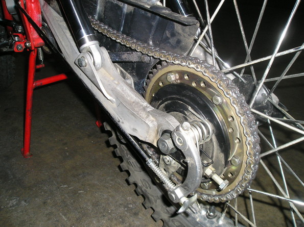

Les couronnes existent chez FRANCE EQUIPEMENT depuis des lustres en 2 déclinaisons :
référence 2060.2160.501 à 561 pour chaine 428 avec décolletage intérieur pour vis de fixation couronne.
Celle sur la photo que j'ai postée avant est en réalité une 2060.2160.531, mais sur ce type de moyeu à broche une 2040.2160.531 aurait aussi fait l'affaire.
Il faut voir l'épaisseur qu'il y a entre le plan sur lequel est fixée la couronne et le bord de la flasque. Si l'écart est supérieur à 7mm, il vaut mieux prendre une 2040.2160. Si l'écart est inférieur à 7mm, il faut une 2060.2140.

quand je pense que ça fait trois mois qu'on se casse le tronc avec ces couronnes et pignons !!!O Dédé a écrit :Si c'est pour un moyeu arrière GRIMECA 125mm, les couronnes FRANCE EQUIPEMENT 2040.2160.501 (50 dents), 2040.2160.521 (52 dents), 2040.2160.531 (53 dents) et 2040.2160.561 (56 dents) sont compatibles. Elles sont faites pour une chaine au pas de 428.
Voici une photo d'une 53 dents montée sur mon MIK26 :
[img_citation]http://www.srcf.fr/forum/img_forum/2012/04/DSC04278.JPG[/img_citation]
Toutes ces couronnes sont disponibles chez FRANCE EQUIPEMENT au tarif de 38,90 €uros pièce.

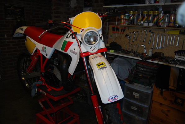

Autrement elle est prête:
