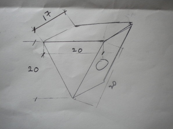

Voilà à peu pres les dims de l'espace libre que j'ai :quoi: ça pourrait etre plus grand mais y a des pattes :/
te faut essayer pis tu verras beinn ! regarde un peut les" dim " pour la boite a air jai pi'etre un truc ! :clin:

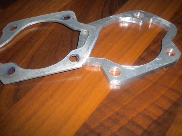

Du coup je prepare des calles pour monter le Mina 75cc sur la boite Fantic de la Carabo :)
rondelle et une lime habilement utilisée :P

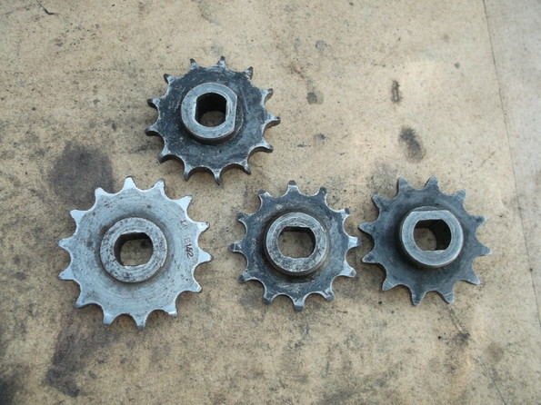

mikalet64 a écrit :ou un P6 réajusté à 12 ?
Oui j'ai vu chez cyclocollection y en a un qui irait mais il fait 10mn et je n'ai rien pour le rectifier :/ l'epaisseur non plus ne colle pas .........rondelle :P :hehe: :lol:

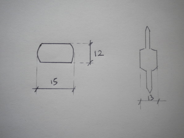

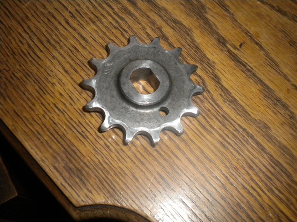

Pourquoi y manque toujours une piece????? :o
Il me faut un pignon en 428 ,j'ai cru en avoir trouvé un au club Fantic (ceux des 125 RC sont tres ressemblant),mais aprés avoir envoyé Chris (un grand merci à lui :bise:) prendre les mesures dans son garage glacial il s'avere que le trou fait L17 et l 12 epaisseur epaulement 11mn alors que le mien L15 et l12 epaisseur épaulement 13mn
J'ai également contacté Kitcross ,malheureusement ils ne refont pas les pignons :/
Donc voilà si quelqu'un en a un à vendre je suis preneur
pignon 13/14 dents pour une chaine 428 Dimension trou l12 L15
