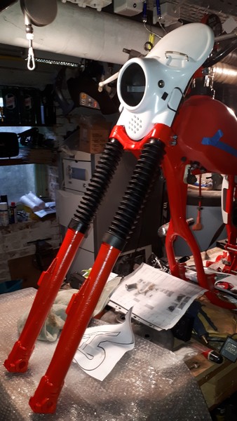

Et non Simonini, ils sont peints à la bombe mais les canons en magnésium ont un aspect de peau d'orange.
Je les ai mis en couleur il y a quelques mois - voir le post ci-dessous:
Le Ves a écrit :Reprise en douceur de la restauration avec un petit coup de rouge :P sur les fourreaux:
Préparation: sablage et primer
[img_citation]http://www.srcf.fr/forum/img_forum/2017 ... esized.jpg[/img_citation]
Et deux couches de RAL3020:
Un rayon de soleil trompeur sur le fourreau gauche

merci Birdy pour ta réponse à ce prix la + la réflexion des amortisseurs il aurait pu lui envoyer une bombe de peinture rouge à 10 euros pour qu il puisse mettre en peinture les fourreaux de fourche car ils ont l'air d'avoir été repeint au pinceau :clin:

150 pour les canons chez moto fourche + port

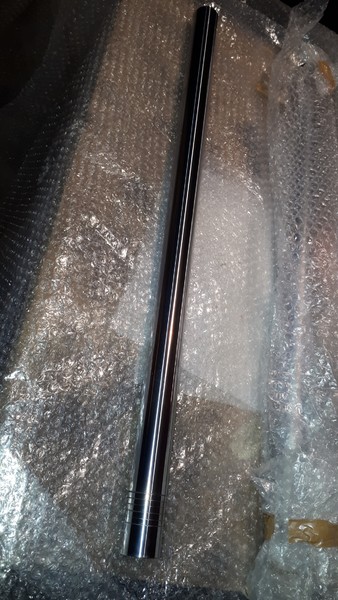

Le Ves
Messages : 757
Message par Le Ves »
Bonsoir,
Ca avaaaance, mais tooouuuuut dooooouuuuuucement :(.
Les canons de fourches sont revenus tout neufs :) :) sont remontés.
Prochaine étape: le remontage des amortisseurs avec les nouvelles tiges et nouveaux joints.
A suuuuiiiiivre :)

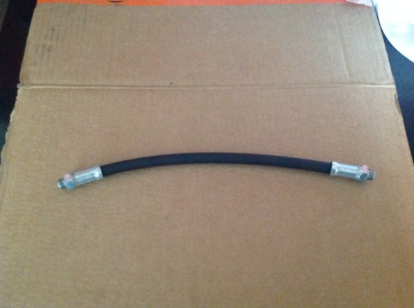

J'ai retrouvé les photos faites en mai 2016 au Point Vert de Toul (54).
5,5€ pour le flexible de 30cm :).
Yves

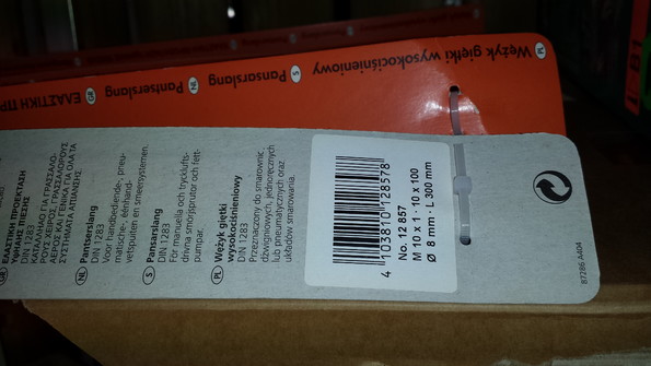

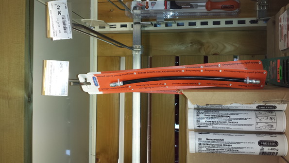

LECUYER a écrit :[img_citation]http://www.srcf.fr/forum/img_forum/2019 ... G-0342.JPG[/img_citation]
Il y a possibilité de monter des flexibles de pompe à graisse à main il existe au moins 2 longueurs ça coûte rien le plus compliqué c'est de faire passer le ressort les ressorts ça ne sert pas à grand chose
Salutations
LL
Bonsoir
Je me souviens maintenant en avoir vu et photographié dans un Point Vert en France il y a quelques années. Je recherche et poste les photos.
Yves

LECUYER
Messages : 712
Message par LECUYER »
Bonjour faites attention il existe pour les pas en inch nous c'est du métrique 10/100
Salutations

Super Mr Lecuyer ça me plait bien l'idée toujours une solution a moindre cout . :clin:
