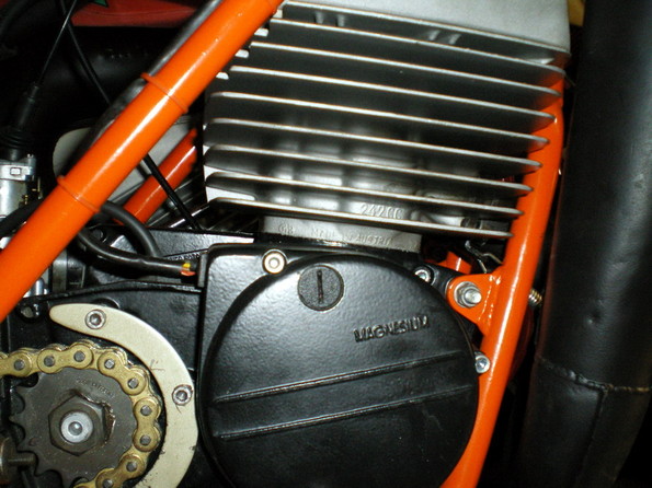

Je suis étonné de ton passage d'un course courte en course longue, car, bien que n'étant pas spécialiste du 250 (ni des autres, d'ailleur, j'ai bien du mal avec mes 370 et 400!!!!), je me suis récemment renseigné pour le "compte d'un ami" sur cette possibilité de passer la course d'un 57.5 à 61mm, et selon les renseignements donnés par Randall Tomson (RTR), il faut, en plus des cylindre, piston, bielle, vilo, remplacer aussi les carter car, parait-il, le vilo cl ne passe pas dans les carters cc. Donc, en gros, tu gardes ta boîte et ton allumage, et tu changes tout les reste........ :hein: :hein: :hein: :hein: :hein:JPC a écrit :Oui, le mien sort de restauration, parait-il par un cador du Rotax, un ancien concessionnaire vers Orléans, d'ou l'état nickel du moteur...FCAUV a écrit :heu par contre mes carters ne sont pas dans les même état que les tiens
On voit bien que ma moto a tourné en cross avec quelques stigmates d'incidents de course. Mais bon c'est aussi le signe qu'elle a eu une première vie. ;/
[img_citation]http://www.srcf.fr/forum/img_forum/2010/08/P5230001.JPG[/img_citation]
[img_citation]http://www.srcf.fr/forum/img_forum/2010/08/P5230002.JPG[/img_citation]
Le moteur est bien d'origine Portal (découpe pour le cadre) car le numéro moteur est conforme aux archive de l'amicale Portal. Mais le précédent proprio m'a dit que le moteur était passé en course longue, cela doit donc être un de ces assemblages "course longue pour le vilo et course courte pour le cylindre (gros alésage)..." cité par Fred.
Pour le fait que mon moteur marche mal, je pense à un mauvais calage du disque ou à un problème de carburation, en tout cas j'espère, les moteurs rotax me donnent assez de soucis comme celà avec le 347/370/406 de ma Puch...
Vrai, ou faux???????

C’est le même cylindre que moi mais avec les ailettes coupées pour le cadre portal. Si la découpe est propre y'a des chances que ce soit d'origine portal. C'est un course courte. J'ai fait réaléser le mien en 73 avec un piston wiseco. L'ensemble axe + piston est beaucoup plus léger que le piston rotax d'origine et c'est plus pratique car on trouve plus de diamètres que les origines et au magasin du coin. Ma bielle avait été changée et n'avait pas de jeux. Par contre j'ai réalisé une cale en joint épais (en remplacement du joint d'embase) pour tomber pile poil. Sur un moteur 2T classique, si tu joue sur la hauteur d'embase tu va rendre ton moteur plus ou mois coupleux mais je pense que cela n'a peu d'incidence sur le comportement d'un moteur à disque rotatif. .
