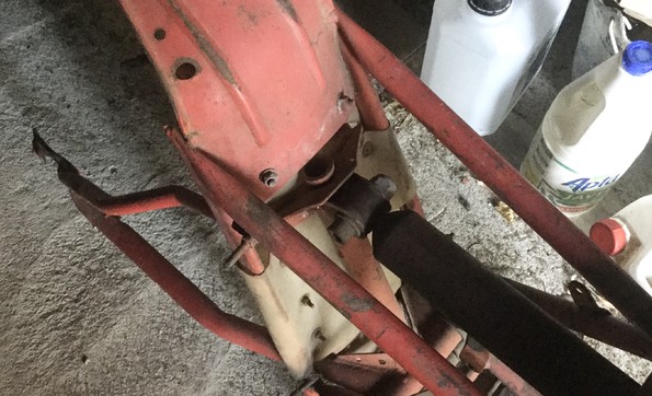

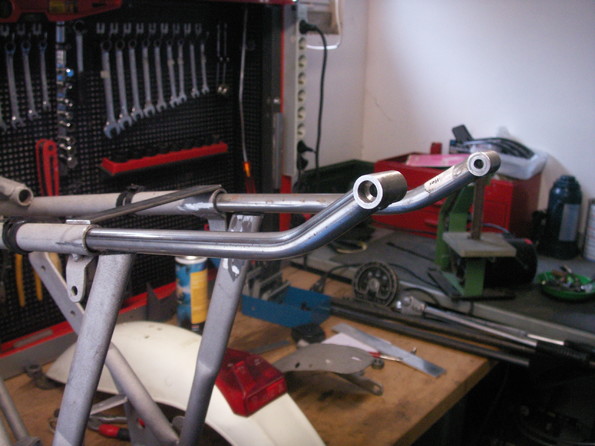

joli projet !
si je peux me permettre, voyant que tu sais souder, tu aurais plus vite fait de refaire un BO complet .
celui du carabo c'est de la guimauve et les soudures ont tendance a lacher .
pendant que tu y est, tu peux aussi monter un amorto de dtmx en modifiant le renfort transversal (voire un d'YZ de 81 :clin:)
voire même virer le support de GB ar car si tu n'a pas celui d'origine (specifique aux carabo, cross et trial) aucun "after market" ne ce montera correctement .
comme ca par ex:
ce qui donne ca:
celui là est presque d'origine , il en a fallu 2/3 pour le remonter
Modifié en dernier par sylvain le 01 janv. 2021 11:02, modifié 1 fois.

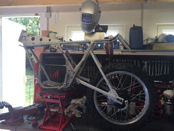

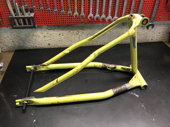

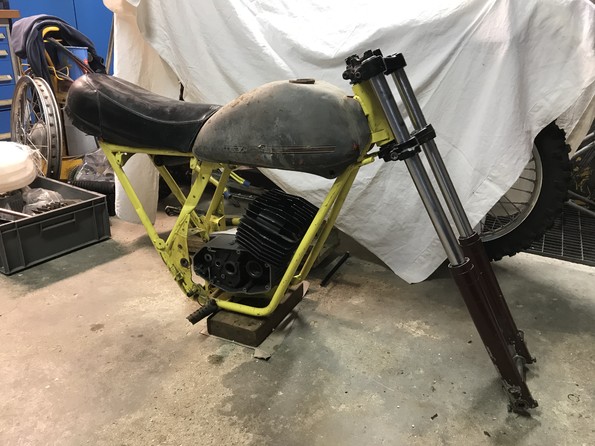

bonjour petite avancée sur le gitane les platines du bras oscillant sont faites prochaine étape faire un marbre pour souder le bras mais avec le confinement je n’ai pas de fer
usinage de la colonne de direction pour la paoli de peugeot txe 80 même débattement et surtout 50€ la fourche
merci à David pour le patron des platines et le réservoir
salutations
laurent

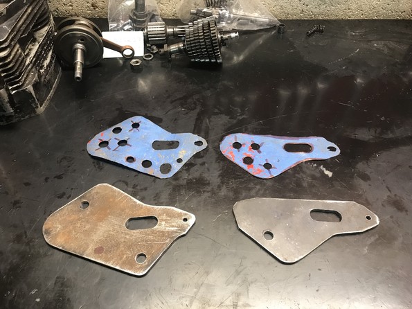

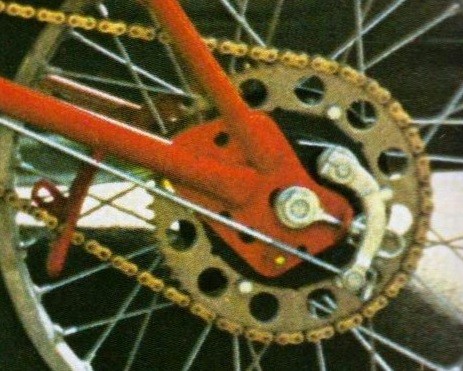

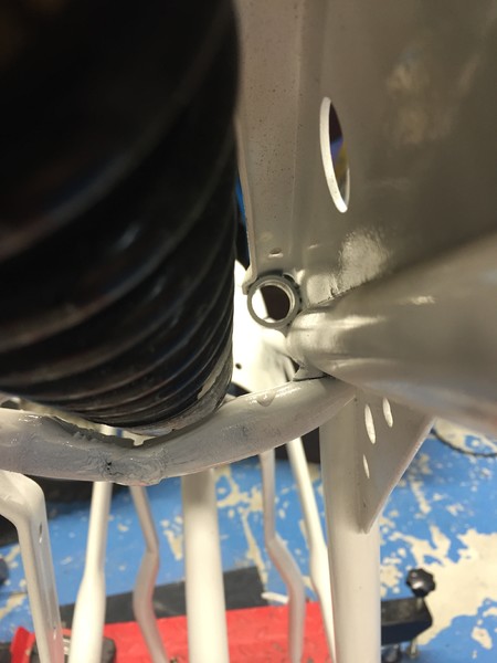

Bonjour Laurent,
Tu vas devoir supprimer les 2 oblongs qui sont ici intégré au tube embouti?
=> sur le cross 6 c’est inclus dans les platines à souder dont je t’ai envoyé le gabarit.
Pour info la longueur de l’amortisseur monté sur le cadre nu est de 620mm.
J’ai gardé le cadre sorti si tu as besoin d’autres infos/photos.
David

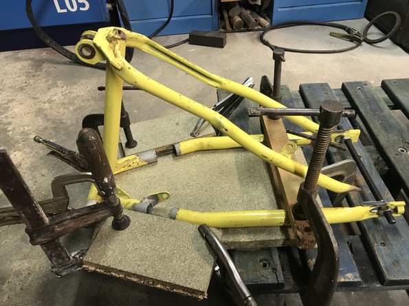

bonjour gitane mais
merci pour la doc
j’ai écarté les bras à la côte que m’a donné david
la suite la semaine prochaine

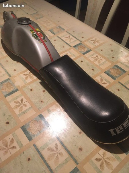

je cherche toujours un réservoir

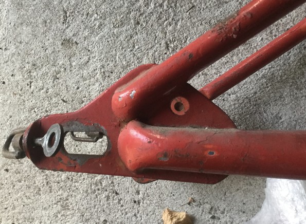

Laurent,
J’ai relevé les profiles des 2 platines sur du papier à cacheter, et les est collés sur un carton.
La cote de passage intérieure entre ces 2 platines est de 188mm. Elles font 4 mp d’épaisseur.
La distance de l’axe du bo à la naissance de l’ Oblong pour l’axe de roue est de 490mm.
David

y'a ça qui traine sur LBC
https://www.leboncoin.fr/equipement_moto/1871276415.htm
le gars a d'autres pièces avec
Modifié en dernier par yaktrial le 08 nov. 2020 08:47, modifié 1 fois.

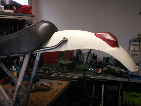

bonjour maquettage du bras oscillant du gitane cross ou enduro la largeur j’ai mis la même que sur un 50 fantic tx 160 à savoir 190mm le gabarit de soudure est plutôt assez précis à 0,5 mm
dph05255 a la gentillesse de me faire un patron des platines arrière après je referai un bras neuf
salutations
laurent
