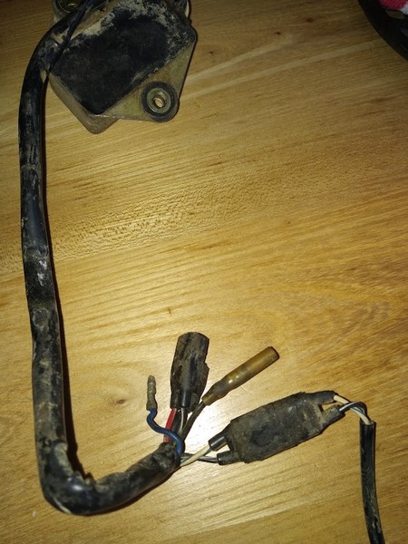

jean paul bourdoux a écrit :Avec plaisir Serge, n'hésites surtout pas , et moi aussi je vais avoir besoin de toi pour une confirmation car j'ai un doute sur le faisceau d'allumage et j'aimerais avoir quelques photos pour valider mes branchements :)
La moto était en pièce quand je suis allé la récupéré , mais si je peux d'aider cela sera avec plaisir.
J'ai juste besoin de photos bien net des connexions entre stator et boitier cdi pour le repérage des couleur
mon faisceau à été modifié juste pour être sur du coup

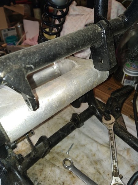

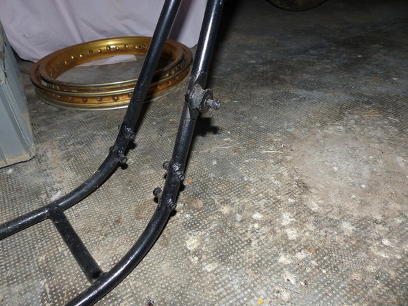

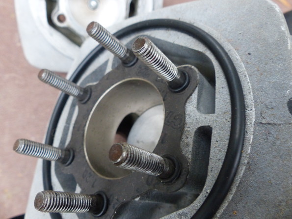

Bon petit état des lieux ;)
Un tube HS
Bon malheureusement l'ancien proprio a mis un coup de meuleuse sur un rayon, juste un peu de chauffe , mais il m'en manque un :hein:
Cadre ressoudé sur la fixation du moteur avant droite.
Et fixation arrière droite bidouiller.
Moteur neuf , le joint torique mauvaise dimension.
Voila pour aujourd'hui!!!!!

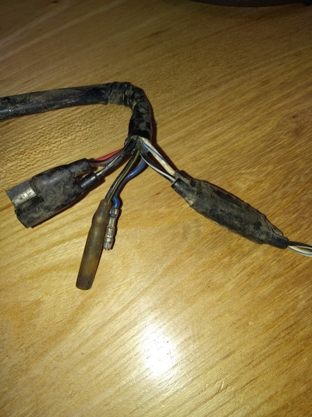

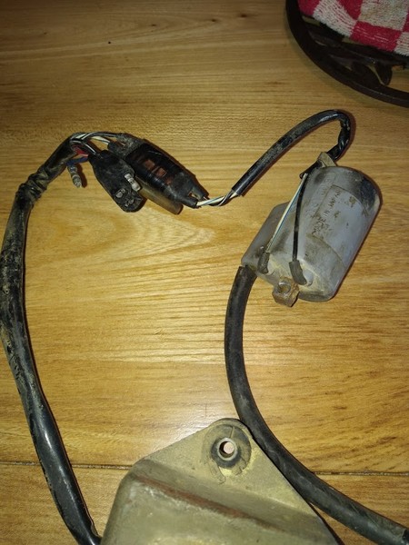

Merci beaucoup oui c'est bien cela, possible d'avoir une photo plus en détail des fils sur la photo 2
LECUYER
Messages : 712
Message par LECUYER »
l’allumage en principe c’est cela le CDI qui se trouve sous la plaque numéro d’où la bosse si les fils n’ont pas été coupés comme sur la première photo 1 voir photo 2 on ne peut pas se trouver
salutations
laurent Image
