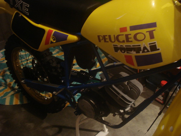

Les trains roulants sont finis j'attend le nouveau flex hydrolique pour l'amorto AR que j'ai légérement modifié, je ferai une photo. Le moteur est dedans et cela a été plus facile que ce que je pensai maintenant il ya le pot, le boitier filtre, le selecteur et la pédale de frein, mais cela devrait aller assez vite et j'ai fini beaucoup de petits détails. Je reçoit la plaque phare cette semaine. Je pense que dans 10 jours j'aurai bien avançé. A+

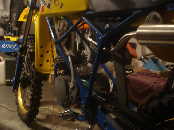

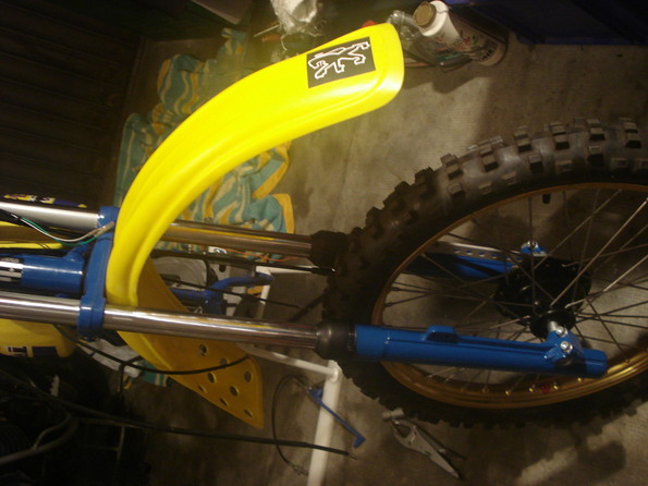

Voici quelques photos de l'avancement des travaux:ImageImageImage

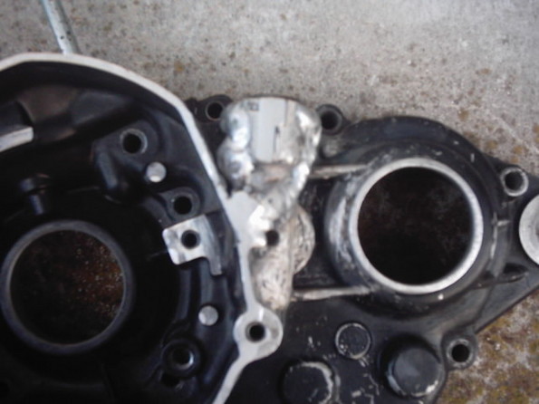

Une bonne chose aujourd'hui,mon carter d'YZ est resoudé,bon c'est pas esthétique mais je vais arrangé sa!!Et sa tiend bien j'avais laisser le roulement dedans et je l'ai enlever sans probléme.

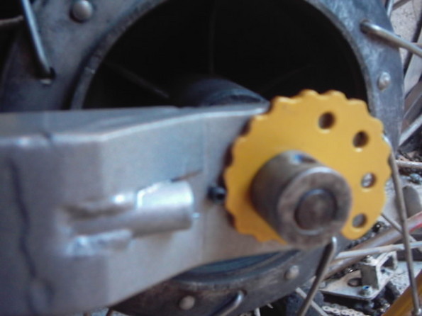

Dans l'état actuel, la peinture ne risque pas grand chose !
Pense a mettre une rondelle de chaque coté pour pas faire sauté la peinture en serrant(donc les 2 escargots + les 2 rondelles soit entre 8 et 10mm suivant l'épaisseure des rondivelles)
Vu cette photo tu ne devrais plus avoir besoin d'entretoise:
Eh les filles regardé la moto pas au fond.
Modifié en dernier par TXP 51 le 11 juil. 2010 20:39, modifié 1 fois.
L'entretoise entre le bo et l'écrou de l'axe arrière.
Il faut que j'enlève l'épaisseur des escargots, sinon il manquera du filetage pour l'écrou.
C'est de cette entretoise dont je veux parler :
Modifié en dernier par gpm1 le 11 juil. 2010 20:42, modifié 1 fois.
Quelle entretoise?
Sinon 3,3mm avec peinture.

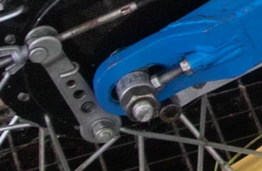

Montage du nouveau systéme de tension de roue AR:[img_citation][img_citation]http://www.srcf.fr/forum/img_forum/2010 ... btr-bo.JPG[/img_citation]
Ne faite pas attention au détail,genre boulonnerie et compagnie,tout en remontant je fait une liste des accessoires a changés pour les remettre a neuf aprés.Pareil pour les moyeux je vais attendre d'avoir monté le moteur d'Yz pour voir si il résiste avant de dérayonné et les repeindre.
He ! Tu t'es trompé, la chaine est de l'autre côté !!
Blague à part, quelle est l'épaisseur des escargots ?
C'est pour faire faire une entretoise adaptée, côté écrou de l'axe de roue.
